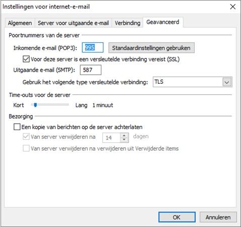

Bij Bezorging het vinkje uitzetten en hopla, alles is weer goed.
Niks IMAP, niks ander mailbox. Alleen een vinkje!!! in outlook, Accounts, instellingen voor internet-e-mail.

Als je het vinkje bedoelt "een kopie achterlaten op de server", dan is dat technisch gezien net hetzelfde als IMAP. Je haalt het bericht binnen op uw lokale client maar het blijft ook op de server. Dus wel degelijk IMAP fenomeen.

Klopt! En als je dat vinkje uit zet en je krijgt een belangrijke mail binnen, welke je per ongeluk wist, dan kan je die niet meer terug halen. Ik heb het ooit gehad bij Proximus en bij mij stond het vinkje aan en heb via webmail zo mijn verloren e-mail terug kunnen halen.

En nog dat vinkje uitzetten gaat enkel maar als uw e-mail accounts geconfigureerd zijn in POP3. Als je uw e-mail accounts configureert in IMAP, dan worden de berichten automatisch gewist van de server bij het verwijderen uit Uw e-mail client. Dit in mijn geval. Ik heb nu maar een e-mail programma /app actief staan en al de rest verwijdert. Al mijn accounts zijn geconfigureerd in IMAP. En zo krijg ik geen dubbele mails meer binnen.
