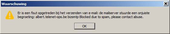

Er is niets veranderd aan de instellingen, werkte al voor jaren. Foutmelding: zie foto schermafdruk.

Neen, dit is de melding:
Er is een fout opgetreden bij het verzenden van e-mail: de mailserver stuurde een onjuiste begroeting: albert.telenet-ops.be bizsmtp Blocked due to spam, please contact abuse.
Hey!
Als ik het goed lees is er een problem met spam want er staat "Blocked due spam" oftewel "Geblokkeerd door spam". Dit komt omdat ze ervan uitgaan dat je spammails stuurt. Wat misschien niet correct is.
Ik heb je afbeelding juist goedgekeurd. Blijkbaar ben je op een blacklist geraakt wegens spam. Wat is het domein (bijv. telenet.be) waarnaar je een mail wil versturen? Wellicht moet je contact opnemen met Telenet om dit op te lossen.

Dag Mark, helaas hebben we zelf geen zicht op Thunderbird. Aangezien je met Webmail zelf geen problemen merkt, ligt de oorzaak hier bij Thunderbird. We raden je aan om de mailinstellingen eens na te kijken en verder met de ontwikkelaar contact op te nemen. Marianne.
Mijn antwoord, voor wat het waard is:
Tja, nochtans werken de domeinen gmail.com en dansmelodia.be nog steeds normaal met Thunderbird. Lijkt me sterk dat Thunderbird plots een melding gaat verzinnen over de mailserver albert.telenet-ops.be en dat op 2 computers. Maar ‘k ben geen specialist…

Dat gmail.com en dansmelodia.be nog werken heeft meer dan waarschijnlijk te maken met het feit dat die met een andere uitgaande (SMTP) server werken.
Volgens mij heb je te maken gehad met een Telenet medewerker die niet goed op de hoogte is. Zoals ik het zie komt die melding immers niet van TB, maar van hun server albert.telenet-ops.be. Ik zou het nogmaals proberen, maar vertel erbij dat je via Netweters bent doorgestuurd. Of je kan eens proberen om rechtstreeks te mailen naar [email protected]. Of, iets minder koosjer, via deze link.
