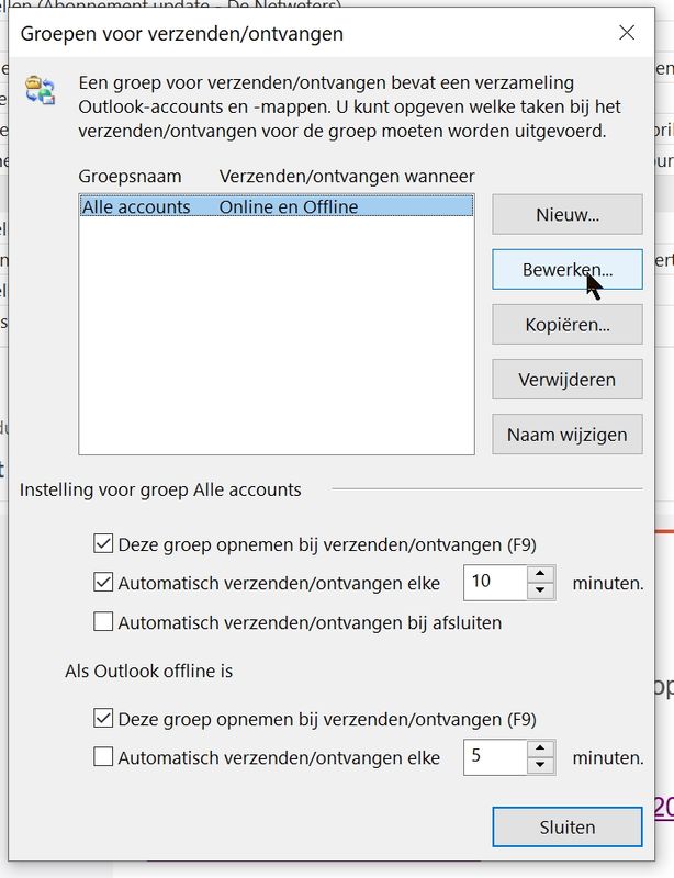

Hallo, dat begrijp ik, maar het werkte vroeger wel, wat vul ik hier in als mailbox account Telenet, zie de bijlage, ik denk dat het daar iets
misgaat, mvg, Alain

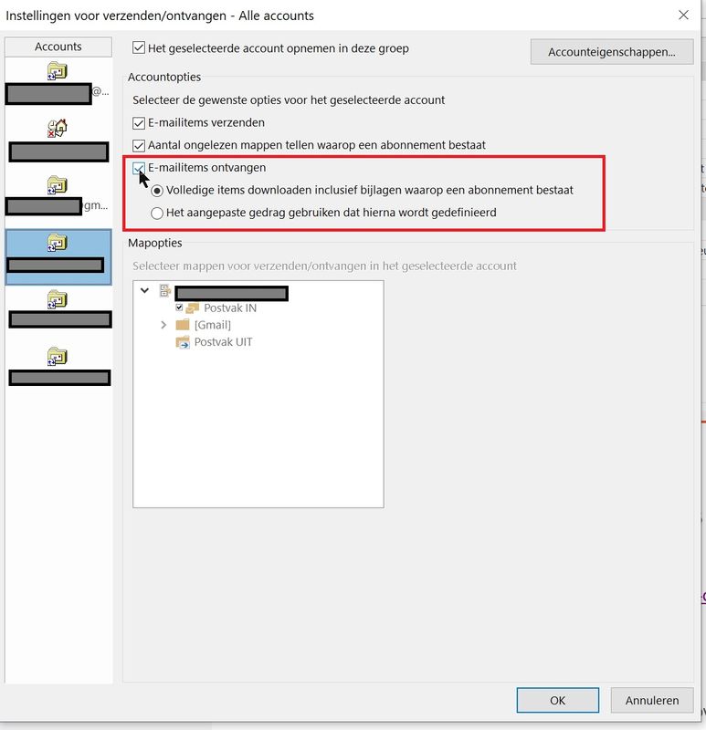

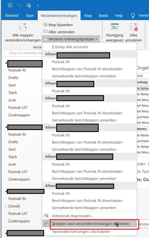

Eerst stelt ge hoofdmailadres en de aliassen juist in.
Daarna doe volg je de acties op volgende schermen.
Bij het hoofd adres laat je dit vinkje staan en bij de aliassen doe je dit weg.
Dan komen alle mails slechts 1x terecht in de inbox van het hoofdadres en kan je mails versturen met de alias adressen.
Als je de mails voor aliasen ook in een eigen inbox wil dan kan je mailregels maken om die mails te verplaatsen naar de juiste inbox.
