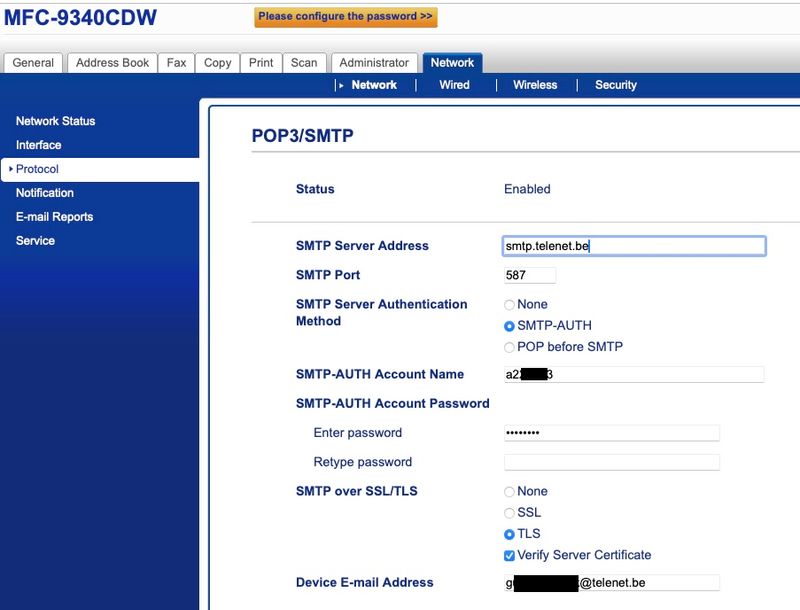

@GuyVer  schreef:brother.jpg
Hopelijk heeft iemand van jullie de gouden hint 🙏
Nu jouw screenshot zichtbaar is, zou ik het volgende wijzigen:
1) "Verify server certificate" uitvinken.
2) SMTP-OUT Account name = jouw Telenet e-mail adres (hoofdadres van jouw mail account).
3) Device e-mail adres = bestaande alias van dezelfde e-mail account (mag hetzelfde adres zijn als account name.

er staat dat dit al geprobeerd is en ook niet werkt. tenzij het emailadres voor loginverificatie een alias is en er dus niet met het hoofdemailadres is geprobeerd

@GuyVer Vanaf maart 2022 ondersteunen ze bij Telenet alleen nog POP3 e-mailverkeer mét SSL. Beste dus even SSL opzetten zonder "verify server certificaat".
Dit zou normaal gezien moeten werken. Kijk ook of je via dit username en password kan inloggen op je webmail. Gebruik hierbij je volledig e-mail adres van telenet.
Vergeet ook zeker geen 2 keer je password in te geven , dus bij "enter password" en "retype password".

probleem gevonden: blijkbaar mag in het device email adres geen punt/underscore/koppelteken staan
