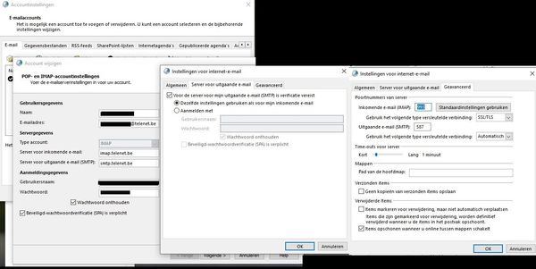

Probeer deze instellingen eens? (Zijn er voor email programmas)

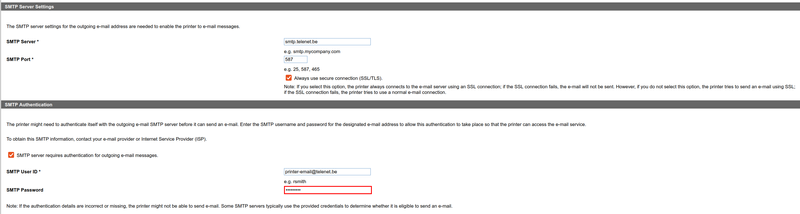

Probeer het eens met deze instellingen. ZIjn van mijn HP Color LaserJet MFP M377dw.
Belangrijk is het aanklikken van SSL/TLS, de juist poort en authenticatie aan te zetten (natuurlijk met juist emailadres en wachtwoord)

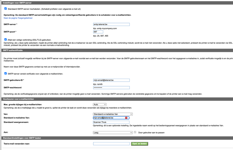

@Arnie ,
Je hebt exact dezelfde printer als ik, dat helpt.
Helaas zijn dat de instellingen die ik al geprobeerd heb
Zie screenshot.
Ik krijg gewoon "verzenden mislukt".
Geen extra informatie
