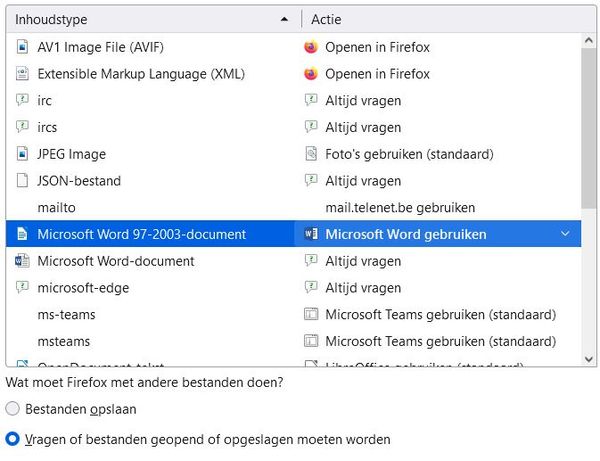

Bedankt voor de tip. Heb ondertussen ontdekt dat, naast het selecteren van "Microsoft Word gebruiken" je onder de lijst ook moet aanklikken wat er moet gebeuren met "andere" bestanden. Dan lukt het wel om docx-bestanden te openen zonder ze eerst te moeten downloaden (zie hier onder).
Bedankt aan iedereen voor de hulp.
Ik zie dat je in de lijst "Microsoft Word 97 - 2003 document" gekozen hebt.
Wanneer je echter de lijn eronder neemt, "Microsoft Word-document", zit daar automatisch ook DOCX bij.
