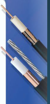

Volgens mij heb ik dus een kabel met parallelle staaldraad/trekkabel (messenger wire) nodig om deze op te spannen. Bij de helpdesk horen ze het in Keulen donderen als ik hierover begin en zeggen ze dat ik een gewone kabel moet kopen. De kabels met parallelle staaldraad kan ik ook nergens online te koop vinden.
Bij een aansluiting met luchtoverspanning, voorziet Telenet normaal zelf de kabel? Iemand advies wat te doen in deze situatie? Een gewone kabel is toch niet geschikt voor een overspanning of wordt deze aan een parallelle losse staalkabel bevestigd?

Ik zou ook denken, staalkabel spannen waaraan de PE11 kan bevestigd worden. Deze bestaat niet in één geheel.

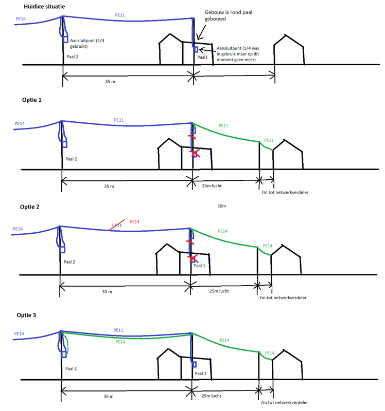

Ik voeg even een situatieschets toe om wat te verduidelijken want de situatie is wat complex.
Er zit een aansluitpunt op paal 2 en een op paal 1. Echter is er een gebouw rond het aansluitpunt op paal 1 gebouwd. Op dit ogenblik is er geen actieve aansluiting op het aansluitpunt van paal 1.
Doordat er een gebouw rond paal 1 staat is het dus niet mogelijk om aan de paal naar beneden te gaan en via de grond aan te sluiten. De technieker die langs kwam zei ook dat het best is om via een gespannen kabel aan te sluiten. Hij ging een aanvraag doen voor de verplaatsing van het aansluitpunt dat nu in het gebouw staat naar boven op de paal zodat via een gespannen kabel in de lucht aangesloten kan worden zoals beschreven op optie 1. Dit zou wel intern goedgekeurd moeten worden dus ik dacht hier een update over te krijgen.
Als ik bel naar Telenet is niemand op de hoogte van deze verplaatsing of de conclusie van de technieker die ter plaatse kwam.
Het probleem met die oplossing is dat het laatste stuk luchtlijn al een PE11 is wat de totale lengte op PE11 70 meter maakt wat volgens de adviezen van Telenet te lang is. Of is het nadeel van een PE11 voor het aansluitpunt minder groot dan na het aansluitpunt?
Optie 2 is dat Telenet het stuk PE11 tussen paal 1 en 2 veranderd naar PE14 of dat ik rechtstreeks aansluit op het aftakpunt op paal 2 met een PE 14 van een 70 meter. Dit is misschien nog het eenvoudigst. Ik wil gerust die kabel voorzien maar moet dan eerst aan een kabel met trekdraad geraken en vrees er een beetje voor dat de technieker die komt aansluiten niet zal willen aansluiten en ik dus de kabel voor niets koop.
Een gespannen staalkabel met PE14 eraan kan theoretisch ook maar heb dit nog nergens zo gezien.
Wat zouden jullie doen?
Waar ik woon is Telenet de netwerkpartner maar via de helpdesk krijg ik niemand aan de lijn die iets meer weet dan wat ik zelf in de werfbrochure kan lezen.
Bedankt!
