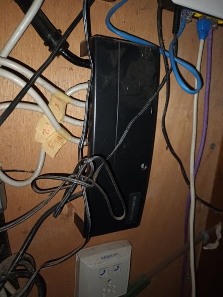

Sinds enkele weken hebben we ondraaglijk veel blokjesvorming over gans het beeld gedurende de ganse dag en avond; ook valt het geluid soms weg. Het is totaal onmogelijk om nog tv te kijken. Volgens een Telenet Center medewerker ligt dit aan een te zwak signaal, maar kan de oorzaak zowel bij het binnenkomend signaal zelf liggen, als aan een gebrek aan de binneninstallatie. Echter, er zou geen meettoestel bestaan om op de verschillende aansluitpunten dit signaal te meten, om zo de bron van de fout op te sporen: enkel Telenet techniekers zelf zouden over zo'n metertje beschikken. De enige manier om dit na te gaan is dus om geld uit te geven aan een het bezoek van een technieker om dat te komen nagaan.
Vraag 1: iemand die weet of deze uitleg klopt, of iemand die toch weet heeft van een meettoestel waarmee ik dit zelf zou kunnen opmeten?
Een andere oplossing om te testen die ergens opdook is het verplaatsen van de coaxkabel aan de NIU naar een andere aansluiting. Er zou nl. één aansluiting zijn die een versterkt signaal afgeeft (+ 4 dB). Ik ben al vol goede moed naar onze NIU gestapt om dit te ondernemen, maar krijg met geen mogelijkheid het plastic deksel eraf om aan die aansluiting te kunnen geraken. Hieronder een foto van deze NIU (kwartslag links draaien voor correcte plaatsing...):
Vraag 2: kan iemand aan de hand van dit beeld raad geven hoe dit deksel er af te krijgen is?

Berichten: 6038
Aansluitingen NIU - Blokjesvorming TV
het zwart bakje naar je toe trekken zit er los op
kijk eens naar f connector dat die goed vast zitten
zorg dat dat zwarte kabel van stroom of iets anders uit de buurt van de nui blijft
gewoon dat ze niet tegen toestel of f connector komen
Berichten: 2928
Hard genoeg trekken 🙂
