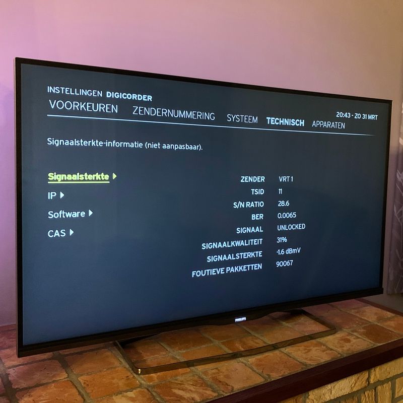

Hallo!
Mijn schoonvader kijkt digitale TV via de (oudere) digibox. Regelmatig krijgt hij storingen (blokken) op de zenders VRT en Canvas (live TV). Dit is tijdelijk en verdwijnt vanzelf, maar meestal natuurlijk op die momenten dat je net een programma aan het bekijken bent.

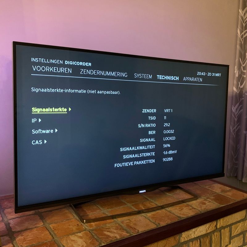

Ik heb eens naar de instellingen gekeken tijdens zo'n storing en mij lijk het signaal inderdaad erg zwak (zie afbeeldingen).
Tips om dit zelf op te lossen of moet hiervoor een technieker komen?

Kijk eerst zelf de bekabeling na zoals hier uitgelegd: Slecht beeld?
Lost dat niks op, dan contacteer je de klantendienst: Technische vraag. Zij kunnen het signaal testen en/of een technieker sturen.
Indien het gaat om een storing buitenshuis of een defect aan de netwerkverdeler dan is die interventie gratis.

@kris75 kijk zeker eens de coax na. Als je de mogelijkheid hebt om een nieuwe coax te gebruiken zeker eens proberen en kijken of het beter is.
Soms helpt het ook om de digibox even uit te trekken (15 sec) en terug in te steken. Zo zal je ook het geheugen van de digibox flashen en zullen de eventuele updates binnenkomen.

De coax kabels en f connector na zien
Trek de kabels uit en zet terug doe een test met andere kabel
kijk eens dat alles nog goed vast zit aan de niu telenet

Een nieuwe coaxkabel tussen modem en digicorder heeft het probleem opgelost. Bedankt allen!

Er is geen coax tussen modem en digicorder.
Beide toestellen zijn via coax met de NIU verbonden.

Het probleem is opgelost zonder een tussenkomst van technieker
En klopt is de niu telenet en de digicoder de coaxkabel
