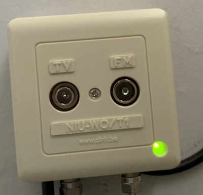

In het huis dat ik gekocht heb komt de coaxkabel binnen in zo een blokje waar het splits in radio als tv.
Tot hier to snap ik het. En de vorige eigenaar zat bij Telenet.
Maar wat ik niet snap is waarom eruit dit bakje een zwarte kabel komt die eindig op zo een transfo achtig stekker.

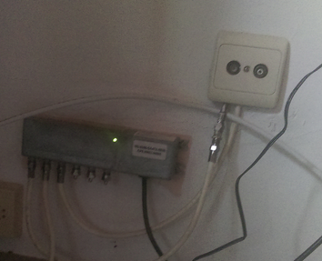

Mijn ouders hebben ok telenet en daar hebben ze simpel de kabel in de kelder doorgeknipt en daar dan zo een telenet verdeel doos tussen geplaatst. En dan van daar uit naar het splitter bakje voor tv in de living.
En vanaf de verdeler naar de 2de tv

Zal een oude installatie zijn de straat kabel zwart komt in een wit bakje met 2 gaten een tv en radio aansluiting
onderaan zijn ook aansluitingen en loopt een zwarte coax kabel naar stekker blok wat in de stroom steekt
Gaat over deze

@x092845
Kan het zijn dat je er zo eentje hebt ?
Als dat zo is dan is dat je NIU dat is nog een oude versie die heb ik thuis ook nog.
Je ouders gaan denk ik zo iets hebben als op de tweede foto. Maar dat is gewoon een aangesloten tv en radio splitter dat is aangesloten aan de NIU. Die NIU is apart gemonteerd en de splitter zit gewoon in de muur.

De oude NIU zoals op de eerste foto en de modernere zoals op de tweede heb je wel nodig. De NIU heb je wel nodig om je signaal te ontvangen van buiten op straat.
Je kan altijd Telenet bellen om dit te laten vervangen maar dat zal niet gratis zijn. Ik heb aller sinds zo als op de eerste foto en dat werkt prima.
