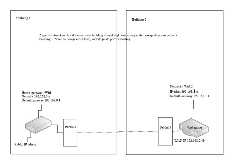

Other wise you have to configurate the router building 2 as AP only.

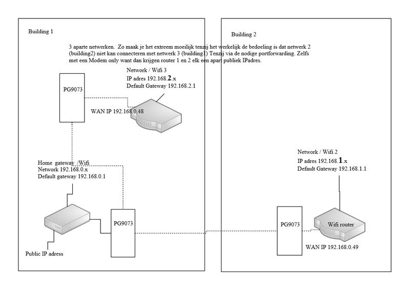

Ik heb een nieuwe situatieschets gemaakt maar ik heb blijkbaar de limiet van 30 bereikt en zie geen mogelijkheid om eerdere bestanden te wissen.
Niettemin zijn er meerdere mogelijkheden:
1. Modem only via powerlines verbonden naar 2 afzonderlijke routers die elk een eigen publiek IP adres krijgen en hun eigen netwerk maken. Enkel te verbinden met elkaar via DDNS en de nodige portfrowarding. Elke router eigen DHCP
2.Home gateway via Powerlines verbonden naar de afzonderlijke routers aan welke je een vast WAN IP adres geeft in de range van de Home gateway.  Elke router eigen DHCP. Zelfde mogelijkheden als voorheen maar zonder DDNS.
3.Home gateway en beide routers instellen als AP/switch. Zo kan je een groot netwerk maken met 3 Wifi AP's.  Home Gateway bepaalt de IP adressen (DHCP).
4. of de combinatie van beide mogelijkheden (Home gateway of modem only) verbinden met router 1 en dan van router 1 naar router 2. In voorkomend geval een set Powerlines tussen Home gateway /Modem only naar router 1 (of UTP kabel) en een aparte set powerlines van router 1 naar router 2.
5. Of je maakt het simpel. Home gateway - PG9073 via electriciteits netwerk naar een PG9072 (WiFi) in beide gebouwen. = 1 groot Wifinetwerk.
