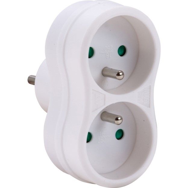

Jouw modem is al méér dan 10 jaar oud (motorola sb5101e), en is volgens mij ook een modem-only en geen router (met 1 RJ45 poort)?
Je hebt hier dus waarschijnlijk ook nog een switch tussen?
typ1: ga naar een Telenet center, en laat je modem vervangen door een recenter model (ook al heb je alleen DTV).
Jouw powerlines (powerline 6400) zijn ook al meer dan 10 jaar oud, en beantwoorden niet meer aan de huidige Powerline standard
typ 2: vervang je powerlines door een moderne versie.
De huidige Powerlines gebruiken ook de aardegeleider, en vormen 2 data kanalen: een kanaal tussen fase en neutraal, en één kanaal tussen neutraal en aarde.
Indien je dus een goed elektriciteitsnet hebt, waar de aardegeleider vanuit de zekeringkast naar alle stopcontacten gaat en correct aangesloten is, dan zullen de powerlines nog altijd perfect werken, ook al zitten beide stopcontacen op een andere zekering (of fase).
typ3: bij Telenet kan je gratis één stel Powerlines "huren" (tenzij dit alleen voor internet klanten is?).
typ4: last but not least: sluit nooit  powerlines aan op een verlengkabel of verdeeldoos.
De Powerline dient direct in het stopcontact te zitten.
Decoders, modem, verdeeldoos, etc. kan je dan aansluiten op de ingebouwde stekker (doorlus) van de (nieuwe) powerlines.
@rainbowniagara  schreef:
We kunnen de powerline ook niet in het stopcontact steken omdat we dan geen vrij stopcontact meer hebben.
In dit geval gebruik je beter één dominostekker, zodat je de Powerline (bijna) direct in het stopcontact zit, en dan steek je de verlengkabel / verdeelstekker voor de andere toestellen (incl. modem) op het 2de stopcontact van de dominostekker.
