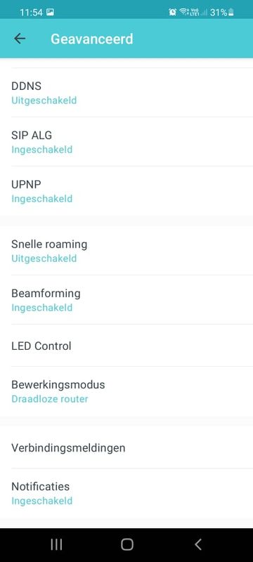

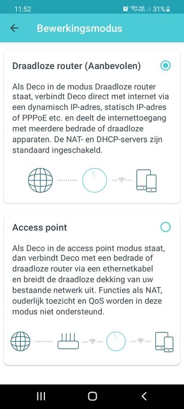

@Arnie Ik heb gezien in de app dat ik ook de doco's kan instellen als access point.
Moest ik dit doen verlies ik dan mijn wifi van de deco? En wat zouden de voor- en nadelen zijn?
Maar als je het nog zou zien zitten zou ik toch ook graag weten als een Wireless N Access Point (zoals je eerder voorstelde) een mogelijkheid is.
Want dit is dan eigenlijk het zelfde principe als mijn mesh systeem op access point zetten maar dan veel goedkoper?
Hieronder enkele screenshots van de Deco app:

Als het mogelijk is de deco in access-point te zetten, dan heeft dat mijn persoonlijke voorkeur. Twee routers die achter elkaar staan en beide NAT doen kan problemen opleveren. Het maakt je netwerk onnodig complex, en ik zie er geen voordelen van.
We hebben in een ander onderwerp echter geleerd dat de access-point modus bijvoorbeeld bij een google-nest niet mogelijk is wanneer je meerdere "access-points" gebruikt om een mesh-netwerk op te bouwen. Een serieuze beperking aan de nest.
Als dit met een deco wel kan, dan is dat absoluut een plus voor de deco. Eigenlijk iets wat al dit soort apparaten zouden moeten kunnen. Ik gebruik zelf unifi, die werken ook gewoon als access-points, zonder router functie.
Als je er toch voor zou kiezen de router modus te blijven gebruiken, dan kan de IPTV/VLAN setting uitkomst bieden. Je kunt daarmee de routing functie voor een bepaalde poort uitschakelen. Dit doe je dan voor de poort waarop je je digibox hebt aangesloten. Meestal is dit iets wat je op de "master" doet. Of het ook via wifi naar een andere access-point werkt weet ik niet. Zou mooi zijn. Probeer het eens.

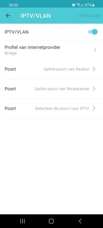

Na wat filmpjes te bekijken hoe een LAN wordt ingesteld heb ik het volgende gedaan:
Ik heb (denk ik) kunnen instellen dat de bovenste poort van de Deco 2 en 3 een IPTV VLAN verbinding hebben met de Deco 1.

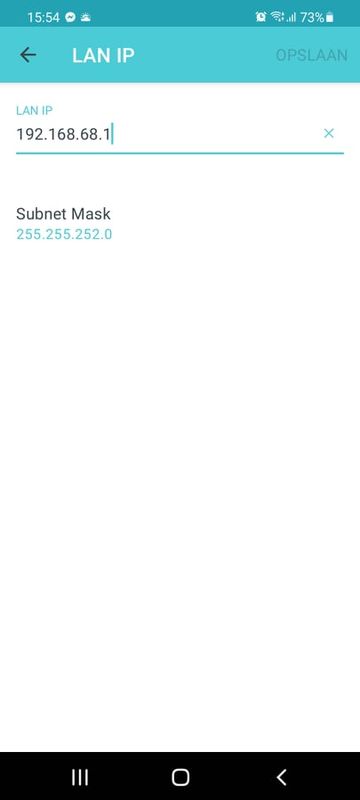

Nu moet ik nog de LAN IP instellen, maar in wat?
Want dit moet een 10.XX.XXX.X.X worden zeker?
Maar moet ik hiervoor ook geen nieuw draadloos netwerk voor maken?
Of zou ik dit niet kunnen/moeten instellen via de Deco?

Dag @Lenny_V
Sorry dat ik niet meteen antwoord, ben aan het werk.
Lan IP hoef je niet te veranderen. Je hoeft geen nieuw draadloos netwerk aan te maken. De opmerking van de hoofd-Deco is niet van belang hier, want je zult IPTV-poorten toewijzen aan je satellieten/nodes (de andere deco's dus).
Profiel van internetprovider => bridge
Internet VLAN => uitgeschakeld laten
IPTV VLAN => IPTV VLAN ID => leeg laten
IPTV VLAN => IPTV VLAN Prioriteit => leeg laten
Opslaan

Bedankt! Het is gelukt! 😁
De digicorder in de keuken en de digibox in de woonkamer hebben allebei internet.
