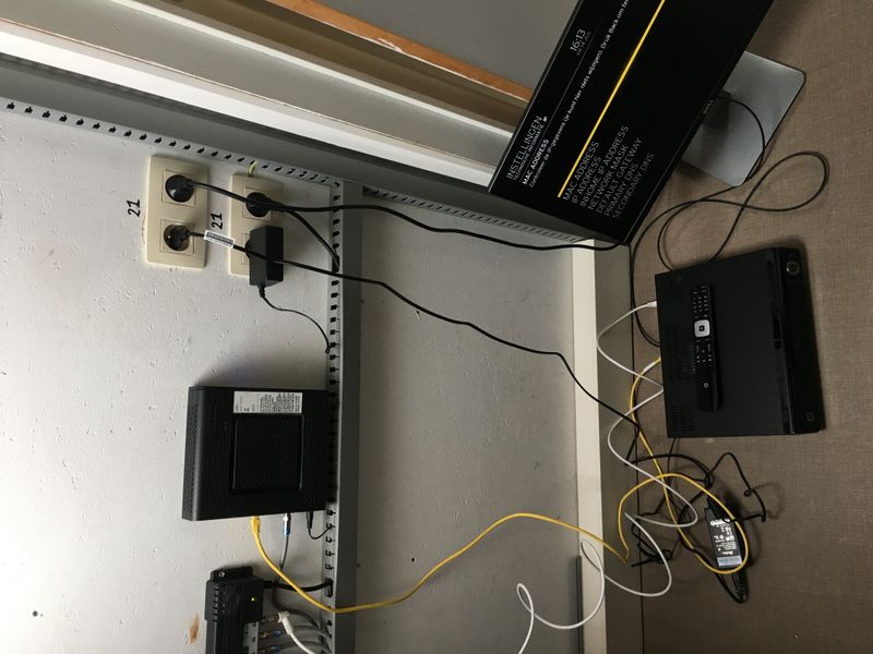

Werkelijk alle utp-kabels verwijderd en enkel de digicorder rechtstreeks (geen switch of andere zaken) aan de telenetmodem ... geen soelaas. De digicorder blijft dezelfde IP-adressen krijgen. Vreemd.IMG_3495.JPG
