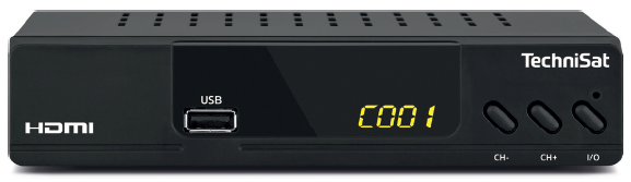

Externe DVB-C Tuner: Technisat HD-C 232
Een van de goedkopere externe DVB-C tuners is de TechniSat HD-C 232 (<40€ bij Amazon)
Hiermee kan je alle onversleutelde radio- en TV zenders ontvangen. Ik heb vandaag zo'n toestel getest ...
Negatieve punten:
  • Je kan niet scannen op netwerk-ID (quick scan), alleen een volledige scan, of een manuele scan (per mux).
  • Toestelletje, alsook de afstandbediening ziet en nogal “cheap brol” uit.
  • Menus (OSD) in heel gebrekking Nederlands.
  • Geen analoge audio out (cinch) – maar audio (L/R) wel beschikbaar via de SCART uitgang.
  • Herschikken van zenders (sorteren) is lastig: je kan de volgorde van de zenders wel wijzigen, maar de nummers blijven.
  • Kleine display (4 cijfers) die dus geen zender informatie geven (alleen kanaal nummer).
  • geen HDMI CEC ondersteuning.
Positieve punten:
  • RF IN/OUT (je kan het coax signaal doorsluizen naar een 2de toestel).
  • HDMI en SCART (je kan het toestel aansluiten op een oud TV toestel zonder HDMI).
  • HDMI uitgang: resolutie instelbaar op 1808p50Hz, 1080i, 720p, 576p en 576i
  • SCART uitgang: instelbaar op CVBS of RGB.
  • EPG, Info, Ondertitels (zowel DVB-C als TXT).
  • Digitale audio OUT (coaxial).
  • USB poort: beperkte mediaplayer functie (MP3, JPG, video: MPEG-2, MPEG-4).
  • Op de afstandsbediening staan 4 knoppen die je kan gebruiken (aanleren) om je TV toestel te bedienen (TV aan/uit, volume up/down).
  • Keuze "Nederlands" mogelijk voor OSD, ondertitels, audiotaal.
Gezien je niet kan scannen op netwerk-ID, kan je ook niet specifiek zoeken naar het “Compact Signaal”. Maar het toestel ontvangt alléén onversleutelde zenders, je moet dus nà de scan de zenderlijst niet gaan “opkuisen”.

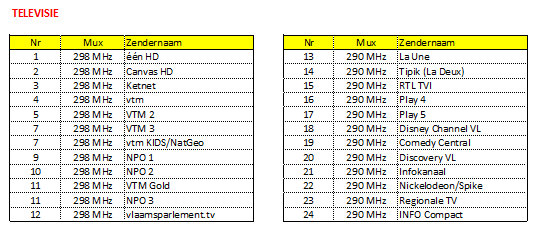

Voor de TV zenders wilde ik de VRT’s en VTM’s vooraan in de lijst, ik heb dus manuele scans gedaan eerst op 298 MHz, daarna 290 MHz. Het toestel nummert de zenders (van 1-24). Dit gaf mij volgend resultaat:

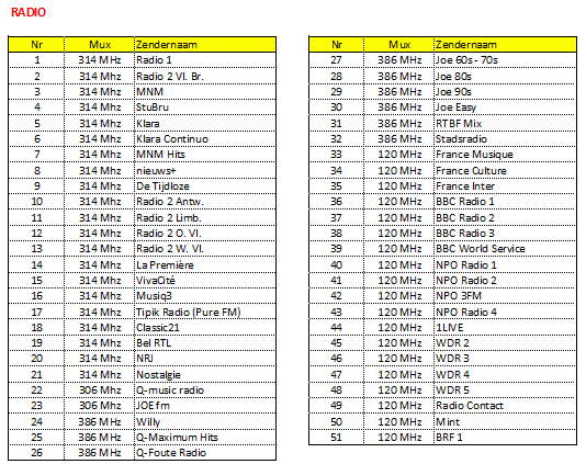

Voor de Radio zenders wilde ik ook de VRT’s vooraan in de lijst, ik heb dus manuele scans gedaan in deze volgorde: 314 MHz, 306 MHz, 386 MHz en 120 MHz, met volgend resultaat.
Zoals je uit het lijstje ziet zijn ook de onversleutelde radiozenders, die niet op het Compact Signaal zitten (386 MHz) meegenomen. De Technisat HD-C 232 kan dus ook als DVB-C radiotuner gebruikt worden (als alternatief voor de Telenet Vistron).
