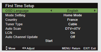

Zou zowel dvb-c als DVB-T hebben, zie foto uit de handleiding 🙂

@Rubinh0
Er is op zijn minst tegenspraak tussen hetgeen in de handleiding staat en uw werkelijkheid. Vermits je de zenders op 290 MHz kan instellen, is er tegenspraak met hetgeen op pagina 32 van de handleiding staat (50 tot 230 MHz en 474 tot 862 MHz). Anderzijnd geloof ik geen fluit van hetgeen vermeld staat als frequentie voor de analoge TV (48.25MHz ~ 863.25MHz). Ik heb zo het vage vermoeden dat ze beiden omgewisseld hebben.
Ik weet niet welk land je gekozen hebt, maar ik raad je aan om Nederland te kiezen in dit menu:
Tuner Type op kabel, Auto scan enkel op DTV.
Ik zou ook Auto Channel Update op On zetten.
In de handleiding vind ik niets terug van een eventueel vervolg menu. Je mag dus hierna Start selecteren. Ik hoop en veronderstel dat je daarna een menu krijgt waarop je frequentie, netwerk-id , 256QAM en symbol rate. Begint het toestel echter alle kanalen te scannnen, druk dan op de Menu toets om de scan af te breken.
Als het gelukt is dan moet je uiteraard hier niet verder gaan.
Poging bij niet gelukt:
Kies nu dit menu:
Kies Tuner type kabel en Auto Scan.
Je krijgt nu volgend submenu:
Land: Nederland, Mode enkel DTV,  Scan Type niet Full maar een andere keuze Snel? Fast?, Netwerk ID 32 (mogelijk moet je 0032 ingeven), Frequentie 290 MHz of 290000 kHz, Symbol rate 6875 en start. Dat zou maar een minuutje mogen duren.
Poging bij niet gelukt.
Kies kabel, Manuele scan.
Je krijgt het volgend submenu:
Netwerk-id 32, Frequentie 298000, symbol rate 6845, Modulatie 256 QAM en start.
Vervolgens nog eens met frequentie 290000 en als je radio ook wenst (ik beveel dat aan), ook nog met 314000, 306000 en 120000 kHz.
Als geen enkel van de drie methoden lukt, dan geef ik het op. Ik vermoed dat dit toestel gekocht is in een electro-keten waarvan het telefoonnummer op de laatste pagina van de Franse en van de Nederlandse handleiding staat.  Bel die dan maar eens op.
