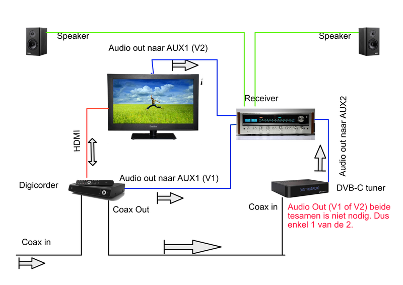

@williamh1   Is het de bedoeling om de radiostations te ontvangen op je TV? Die heb je nu toch al via je digicorder.
Die DVB-C tuner, als ik het juist voor heb wat je bedoelt, is om de vroegere analoge radio stations naar je receiver/versterker te brengen.
Daarom kan je dan coax naar je digicorder doen. RF out naar de DVB-C tuner en de audio out, analoog met zo'n rood(zwart)-wit cinch kabeltje naar een aux ingang op je receiver/versterker.
Als alles bijeen staat kan je in feite dit ook gewoon doen vanaf je digicorder zonder een DVB-C tuner.
Het voordeel is natuurlijk dat je eventueel je DVB-C tuner apart kunt laten functioneren van je digicorder.

Het is inderdaad de bedoeling om de DVB-C tuner apart te laten functioneren.
In uw opstelling moet dan de DVB-C  (Ant. OUT) verbonden worden met de TV?
Berichten: 7454
Hoe DVB-C tuner aansluiten na radio signaalswitch?
Normaal gezien moet je uw TV met geen enkele coax meer verbinden. Uw zenders ontvang je via uw digicorder en HDMI 1 of 2 of 3. Ook de radiozenders via uw digicorder.
De digiale radiozenders wil je die op uw TV? Ik dacht het niet. Dan moet je audio out van je DVB-C tuner hetzij analoog verbinden (rood-wit kabeltje) hetzij digitaal (cinch of optisch kabeltje).
Ik heb een mogelijk schema gemaakt om het duidelijker te maken. Op deze manier kan u beide toestellen afzonderlijk gebruiken en ook eventueel het geluid van TV uizendingen via je versterker laten gaan. Meestal zal dat via analoog geluid gaan naar oudere versterkers.schemaAudio.png

Heel erg bedankt voor dit duidelijk schema, ga het zo aansluiten.

@igvfer
Mooi schema en zeer duidelijk.
Toch zou ik het iets anders doen:
Ik zou eerst de DVB-C radio tuner aansluiten op inkomende coax, en gebruik maken van de doorlus mogelijkheid die ook voorhanden is op de Vistron VDR 210.
Dus de coax "OUT" van de Vistron verbinden met de digicorder.
Dan is jouw schema ook "future proof", gezien de nieuwe generatie decoders (Telenet TV Box) geen coax "OUT" meer hebben.

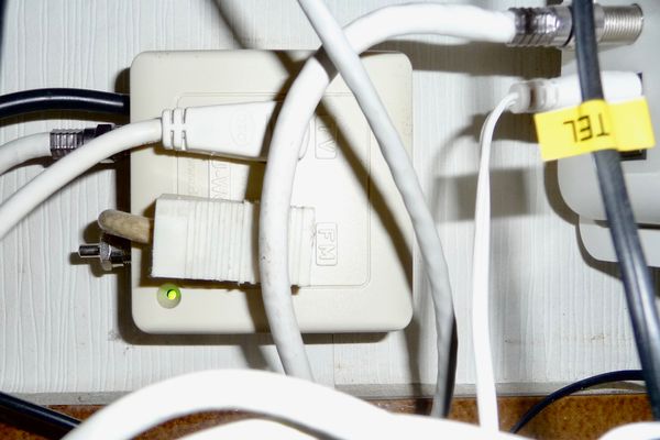

Voor de klanten die een NIU (zogenaamde living model) achter hun TV, zou ik zelfs pleiten voor een nog betere optie:
Deze NIU heeft aan de onderkant 2 coax uitgangen: de linkse (DATA) is verbonden met je modem, op de rechtse kan je een extra apparaat, zoals de DVB-C radio tuner aansluiten. Dan moet je niets "doorlussen" (mits de juiste kabel/adapter)...

@Ex-Netweter  Wat je voorstelt is uiteraard een goede variant. Ik was alleen zeker dat de huidige digicorder wel RF IN en OUT heeft. Over de Vistron wist ik het niet. Hopelijk is zelfs de signaalkwaliteit voldoende om de 2 toestellen te bedienen. Ik heb het al anders gezien met combinaties van digicorder en digibox.
En uiteraard is het beter als je elk toestel apart op de NIU kunt steken. Ik heb op het schema ook niets aangeduid qua netwerk (UTP) omdat ik niet weet hoe dat zit met de Vistron die Telenet aan biedt.

De twee manieren van verbinden hebben dus hetzelfde resultaat, de doorlusmogelijkheid is ofwel via DVB-C ofwel via Digicorder. Aansluiten onderaan NIU is voor mij moeilijker, nl. juiste kabel/adapter vinden. Hierbij foto van NIU. De rood/witte audiokabel kan dus vervangen worden door een opt. kabel. Mvg.
