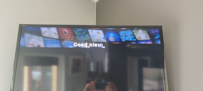

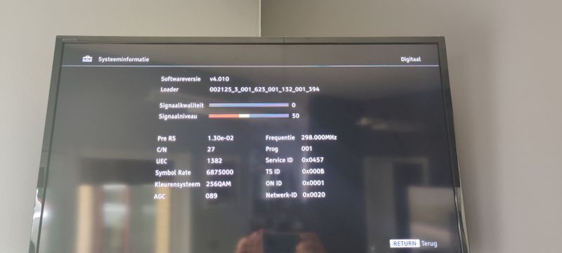

na het succesvol doorlopen van de tv switchprocedure heb ik het probleem dat ik op de televisie geen volledig meer beeld verkrijg, enkel een gedeelte van het beeld wordt verkregen en dit op alle kanalen. Na controle van het digitaal signaal (via TV menu) stel ik vast dat dit van zeer slechte kwaliteit is. Weet niet of er nog anderen het zelfde probleem vaststellen? tevens TV is een Sonny.

Digitale TV is gevoelig voor storingen wanneer de signaal kwaliteit niet goed is. Er zal digital informatie missen om een volledig beeld op te kunnen bouwen.
Analoge TV is daar minder gevoelig voor. Daar treedt dan ruis op, maar soms is die niet sterk merkmaar.
Je controlleert het beste de coax kabel, en vooral de verbindingen. Schaf eventueel het beste een nieuwe kabel aan om die vanaf de wandcontactdoos (of de NUI) tot naar de TV te vervangen. Liefst met aangegoten connectors, niet die je er zelf op schroeft.
kabels na kijken en f connector stekken of een versterker kan helpen moet wel begin van de kabel zitten niet op uiteinde heeft geen zin
te lange stukken kabel verwijderen
signaalkwaliteit balk moet groen zijn signaalsterkte ook groen op de foto is nu rood
