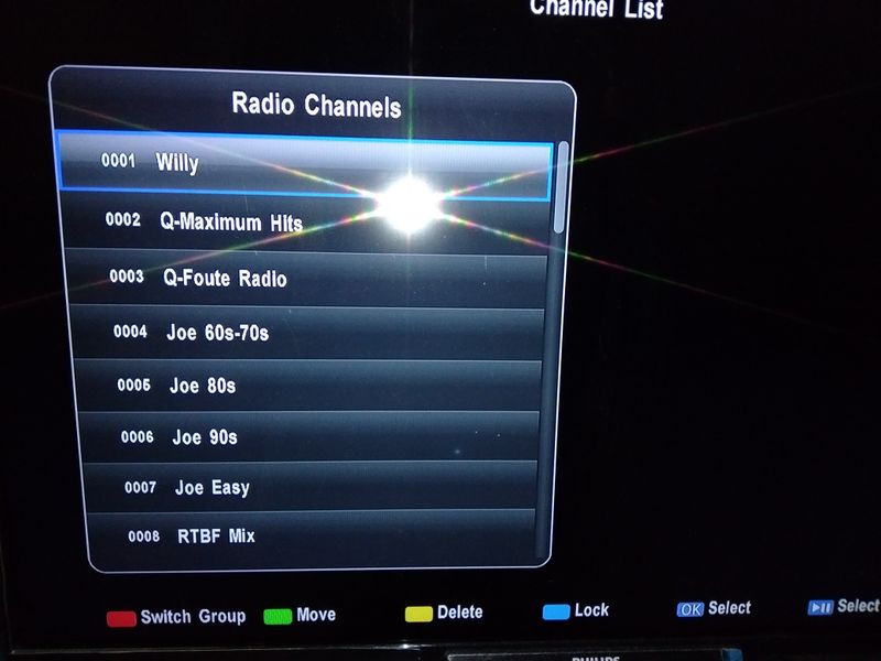

@Ex-Netweter Dus dit toestel dient om enkel de compact-signaal zenders (een 22-tal) te ontvangen en niet de uitgebreide 70 als je digitale televisie neemt via digi-box? Kan je ook de digitale radiozenders ontvangen via dit apparaat zoals wdr 4?(die kan je nu bv ook via een smart tv ontvangen zelfs zonder digitale televisie)

Met zo'n "settop" DVB-C tuner kan je in principe alle onversleutelde digitale radio en TV zenders ontvangen.
@guydekeyser schreef:Kan je ook de digitale radiozenders ontvangen via dit apparaat zoals wdr 4?(die kan je nu bv ook via een smart tv ontvangen zelfs zonder digitale televisie)
Pas op: Telenet gebruikt voor de meeste buitenlandse zenders op de kabel de AAC codec. Sommige van deze DVB-C tuners ondersteunen alleen MPEG-2 en geen AAC voor geluid 😞
Welke TV en radiozenders in het het Compact signaal zitten zie je hier (na ingave postcode): Zenderoverzicht kabelabonnement Telenet
32 radio zenders kan je ontvangen op de standaard dvb c box
