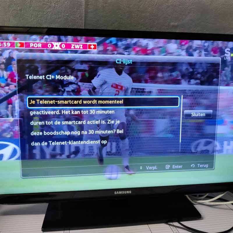

Hey,ik blijf met het probleem zitten. Ik heb een andere coaxkabel gebruikt,ik heb de kaart en de module gereinigd, ik heb de tv geupdated en ik heb al 4x alle zenders laten instellen en dat verloopt allemaal normaal met de ingegeven parameters , en toch kan ik maar enkele posten ontvangen en blijft gedurig aan de melding op het scherm,dat mijn kaart bezig is met te activeren. Ik stuur hierbij een foto tijdens de wedstrijd genomen vanavond. En het is een nieuwe kaart en nieuwe module. IMG_20221206_201408.jpg
Niet alle zenders beschikbaar via CI+-module
Scannen: https://www2.telenet.be/content/www-telenet-be/nl/klantenservice/tv-met-een-kaartje-zenders-opnieuw-...
TV-toestel afstemmen op  VTM HD en een uur wachten.
Als je daarna wél perfect beeld hebt op Eén HD en geen beeld op VTM HD zit er geen activatiesignaal op de coaxkabel.
Dan moet je Telenet opnieuw de correcte gegevens van de CI-module doorgeven en vragen om te heractiveren.
(Moraal van dit verhaal: je had nooit naar de Telenet-winkel moeten gaan, opnieuw scannen van het signaal was voldoende geweest.)
