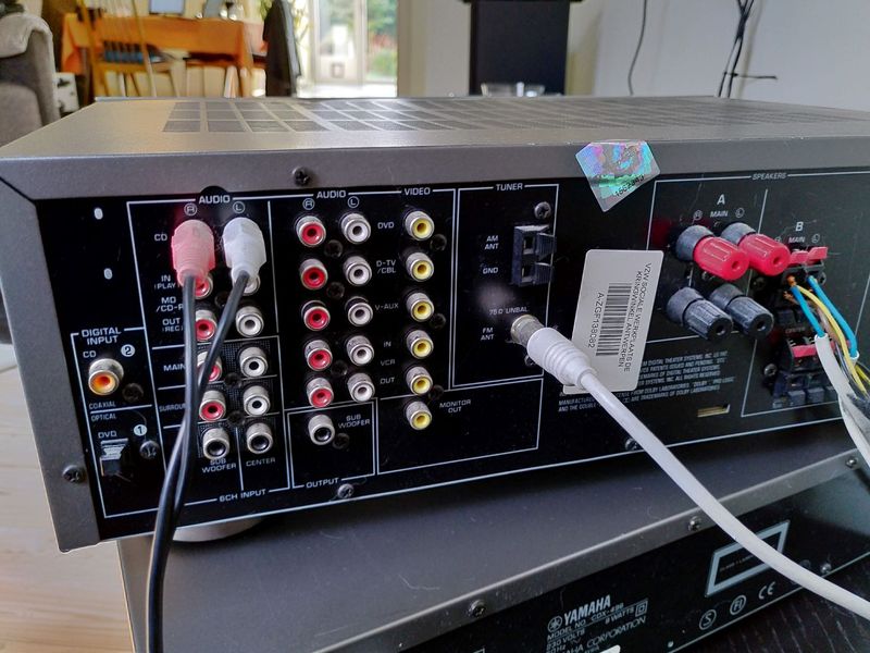

Ik heb analoge radio en moet overschakelen naar digitale. Ik wil radio luisteren via de digicorder op mijn hifi-installatie. Ik volgde de instructies van Telenet, maar het lukt niet en ze kunnen me ook niet helpen zeggen ze op de helpdesk. Ik weet namelijk niet waar die RCD-kabel in de radio versterker moet. Ik heb al alle mogelijke opties geprobeerd. De RCD-kabels op de foto komen van de CD-speler en de analoge kabel steekt er op de foto ook nog in. Misschien is mijn versterker te oud.
Alvast bedankt aan diegene die me kan helpen 🙂

Ik kan uw foto nog niet zien (dient nog te worden goedgekeurd), maar in principe is er ook met een oude radioversterker geen probleem
U dient de 2 RCA-kabels aan te sluiten enerzijds op uw digicorder en anderzijds op de "AUX"-ingangen op de achterkant van uw radioversterker (en op uw radioversterker uiteraard de "source AUX" te kiezen)
bv. p. 7
http://manual.kenwood.com/files/B60-5506-10_NE.pdf
succes
@AnnMathilde Zie afbeelding. Kan enige minuten duren voor het zichtbaar is.
'k zou zeggen : als er zo'n RCA kabel van je digicorder komt : sluit deze voorlopig eens aan ipv de cd speler. Dan zou je toch al iets moeten horen.
Yamaha is 'het' betere merk en te oud zou ik zo maar niet denken. Ik merk op de linker kant op die 'oude' dat er een aansluiting is voor twee 'digital' inputs 1 en 2.
Kan dat mogelijk dienen ?
Er bestaan tegenwoordig honderden adapters. Mogelijk is een adapter nodig voor het probleem.
@Merel @AnnMathilde Zoals ik onderaan op de foto heb omcirkelt komt de spdif in aanmerking. Die uitgang zit op de digicorder. De coaxiale ingang erboven komt niet in aanmerking wat dat zit er niet o deze uitgang op de digicorder.
Bedankt Ignace. Wat bedoel je met kiezen voor minidisc? Deze keuzemogelijkheid vind ik niet op de display van mijn tuner.
Ik heb al alle mogelijkheden uitgeprobeerd, maar niets lukt.

Ik heb de RCD-kabels in de AUX ingangen gestoken en voor AUX gekozen op de display van de versterker. Nu krijg ik radio via digicorder. Ik kan alleen niet zien welke zender...
Daarvoor moet ik de tv opzetten...
@AnnMathilde Omdat ik op de foto van de aansluiting zie MD/CD, net onder je bestaande aansluiting CD en het volgende is de uit naar de Mini disc. Ooit een zeer kwaliteitsvol medium om opnames te maken. Ergens begin de jaren 2000. Zal op je display verschijnen als MD/CD of zoiets. Op een bepaald moment hebben er ook CD opnemers bestaan. Je kon dan bijvoorbeeld een plaat afspelen en opnemen op een CD of op die minidisc.
@ignace bedankt. Ik wist niet dat MD/CD stond voor minidisc. Het werkt ondertussen via AUX.
