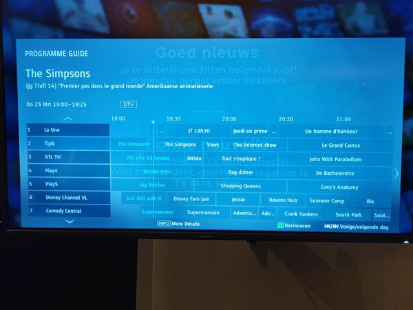

Verleden jaar heb ik een nieuwe Sharp 40AJ2E  in de keuken opgehangen die ik nu wil omschakelen naar DVB-C. De menu lay-out staat niet tussen de voorbeelden, doch na wat zoeken heb ik het gevonden.
Na het scannen kreeg ik volgend scherm:
Echter heb ik hoofdzakelijk Franstalige zenders en geen één, canvas, VTM
Verschil in het stappenplan is dat ik "Telenet" niet kan aangeven als operator, en heb ik de indruk dat hij de eerste 30 kanalen opslaat en dan stopt. Omdat hij niet meer kanalen heeft.
Ik kan de operator nummering kiezen, dan komt Play4 op 3 te staan  echter plaats 1 en 2 zijn leeg waar VTM en één komen te staan.
Enig idee ?
Kan ik DVB-C ook handmatig instellen ?
Thanks
Luc

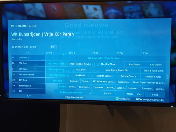

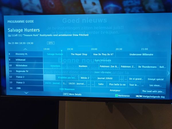

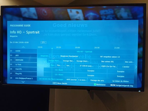

hier de zenders

@toot kennelijk moet je zoeken of je niet manueel kan scannen op 290 en 298 Mhz voor het compacte signaal en misschien kan je dan een voorkeurs lijst aanmaken en de open zenders voor Vlaanderen er inzetten want die franse zijn voor Brussel dat ook in de lijst staan.
nu heb je enkel op 290 gescand en deze zenders gekregen dat deels voor Brussel zijn.
