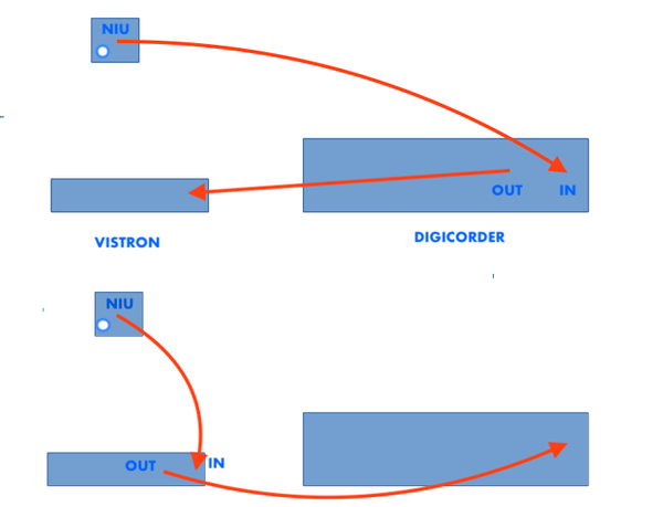

Euh... ik denk dat het schema, een van de vorige berichten, toch duidelijk beide mogelijkheden toont.
De Vistron kan eerst staan en doorlussen naar je Digicorder. Omgekeerd kan ook.
Beiden hebben een RF-in en RF-out.

Best éérst naar de DVB-C en dan naar de digicorder. Als de digicorder naar energie besparingsstand gaat valt het doorlussignaal weg.
Signaalswitch Radio: hifi-installatie & aansluiting
Dit is waarschijnlijk ook zo bij de Vistron 210. Dit toestel heeft 2 stand-by standen:
  • Eco Stand-by AAN: verbruik < 0.5W
  • Eco Stand-by UIT: verbruik < 2.3W
Standaard is Eco Stand-by ingeschakeld (kan via het instellingen menu uitgeschakeld worden).
Vraag is of de doorlusfunctie nog werkt in Eco Stand-by mode?
