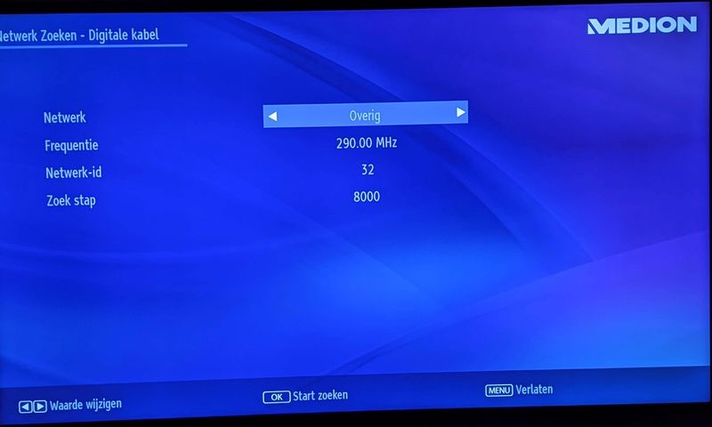

Signaalswitch op AIWA TV 24AU150
In verschillende van de stappenplannen die Telenet publiceert staat volgens mij één grote fout: namelijk de zin "als je de keuze krijgt, kies Telenet"
Je tv instellen (telenet.be)  (> ander merk > verder > verder)
De volgorde van je stappen kan wel verschillen van merk tot merk. Houd daarom onderstaand lijstje bij de hand.
  • Kies in je stappen voor termen zoals digitaal, kabel, DVB-C
  • Als je de keuze krijgt, kies Telenet ???
  • Frequentie: 290000 kHz of 290 MHz
  • Netwerk-ID: 32 (Vlaanderen en Nederlandstalig Brussel) of 42 (Wallonië en Franstalig Brussel).
  • Modulatie: 256 QAM
  • Symboolfrequentie: 6.875
  • Kies voor een van volgende termen: zoeken, starten, scannen, OK

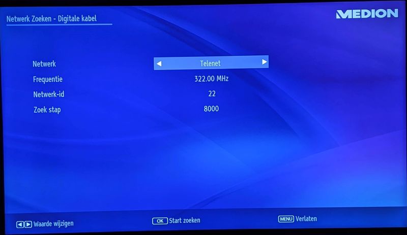

Als je "Telenet" kiest, worden bij de meeste TV toestellen automatisch de parameters ingevuld voor het instellen van de CI+ kanalen: 322 MHz, Netwerk-Id 22, 256 QAM, Symbol rate 6.875 MSym/s
Ik kies dan meestal niet Telenet maar "Andere" of "Overig", zodat ik de correcte paramaters voor het Compact Signaal zelf kan invullen: 290 MHz, Netwerk-Id 32, 256 QAM, 6.875 MSym/s
Ik deel de mening van het stappenplan. Door Telenet te kiezen staan twee  van de vier parameters correct, je hoeft enkel netwerk-id en symbool frequentie aan te passen. Dit staat duidelijk vermeld in de stappenplannen bij de verschillende merken en modellen.
