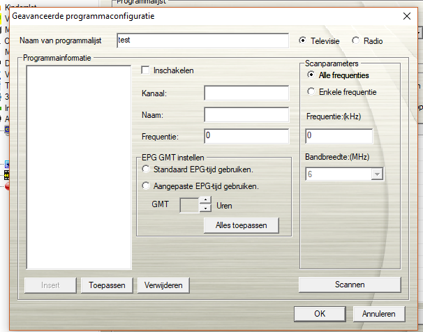

Ik heb van het internet begrepen dat in Belgie DVB-T / T2 gebruikt wordt.
Mijn PCIe kaart is een "AVerMedia A757 Hybrid DVB-T/T2"
specs:  https://www.avermedia.com/nl/tv_more/product/tv/avertv_nova_t2#s4
In de software kan ik scannen met deze parameters:
Ik heb een aantal keer proberen scannen op "alle frequenties" zonder resultaat.
Iemand nog een idee ?

DVB-T zijn signalen door de zogenaamde ether, signalen door de lucht net zoals gsm-signalen. Om deze signalen te kunnen ontvangen moet je een antenne gebruiken. Al naargelang waar je woont kan dat een binnenhuisantenne zijn of een buitenantenne. Weet wel dat er geen vrije ontvangst meet is. De VRT is gestopt met de dvb-t uitzendingen. TV-Vlaanderen verzorgt nu deze  uitzendingen, maar dat is in een betaalpakket. Je moet je dan bij TV-Vlaanderen een ci of ci+ kaartje aanschaffen.
Als je niet te ver van de grens van het Vlaamse gewest woont, kan je mogelijk de RTBf of NPO zenders ontvangen.

Er zat een antenna bij, daar ben ik nu eens mee aan het scannen.
Maar in Leuven ga ik niet vinden zegt u ?
Berichten: 6394
TV Tuner pci-e, tv kijken / opnemen op computer
Dat hangt ervan af waar in Leuven. Er is de zendmast in Veltem-Beisem (Herent).
Zoek op het internet hoe zelf een antenne maken met twee bierblikjes. Je kan ook een een uittrekbare radio-antenne gebruiken, niet te ver uitgetrokken.
Zels al krijg je het signaal binnen, je zal niets kunnen zien want de uitzendingen zijn versluierd. De enige mogelijkheid om iets te zien is afstemmen op RTBf, zendmast Waver, ook redelijk dicht bij Leuven.
