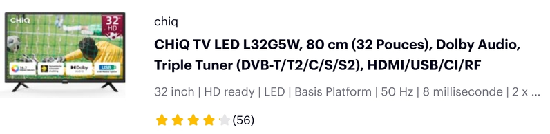

Dat is een zeer beperkte interpretatie die geen rekening houdt met de commerciële werkelijkheid.
Hierboven een extract van een grote online verkoper. Deze triple tuner heeft volgende 3:
  1. DVB-T en DVB-T2 (zijn twee verschillende normen met één tuner)
  2. DVB-C
  3. DVB-S en DVB-S2 (zijn twee verschillende norman met één tuner).
Dut een TV toestel met twee tuners kan zowel een toestel zijn met twee dezelfde tuners als met twee verschillende tuners. Al de rest heeft daar niet mee te maken zouden sommigen zeggen.
