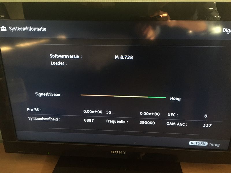

Ik heb de systeeminformatie bekeken; maar dit is ver-van-mijn-bed info om te interpreteren of dit goed of niet is.IMG_2502.JPG

@Diedep
De symbool frequentie staat verkeerd: dat is 6875

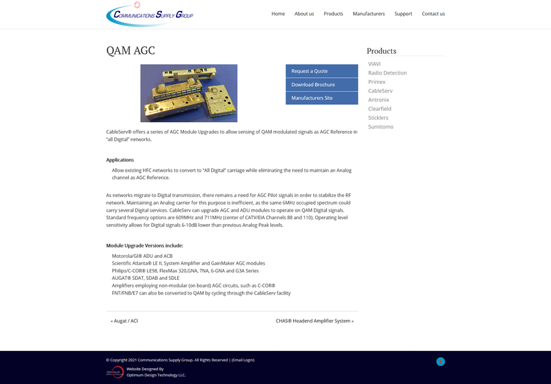

Ik weet niet wat QAM AGC betekent, maar de modulatie is 256 QAM.
grandpa
Berichten: 3
TV signaal switch: zoektocht naar zenders blijft hangen
@janne_man  antwoord op je vraag QAM AGC Screenshot_2021-02-05 QAM AGC Communications Supply Group.png
