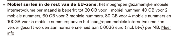

@Framboos
Let op want jij hebt 80 GB per maand om in België te gebruiken aan volle snelheid en in de EU maar 40 Gb aan volle snelheid.
Dus let daar heel goed op dat je dus de helft tot je beschikking hebt in de EU. Hier heb je een klein overzicht wat je met 1 Gb zou kunnen doen als je onderweg bent.
Dat is niet helemaal correct, er is een groot verschil tussen België en de EU:
  • In België heb je inderdaad 80 GB per maand aan volle snelheid, maar als je daarboven gaat heb je nog altijd onbeperkt, maar aan verminderde snelheid.
  • In de EU heb je 40 GB inbegrepen in de prijs, maar als je erboven gaat heb je nog altijd de volle snelheid, maar betalend (3.6 EUR per GB)  🤔
In de EU is het dus niet zo dat je (gratis) verder kan internetten aan verminderde snelheid, zoals in België.
