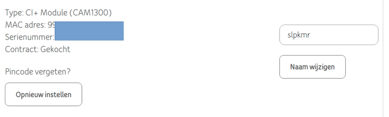

hallo, ik probeer al geruime tijd digitiale kanalen op mijn Sony-tv te krijgen, maar zonder succes.
Op telenet website is deze tv geschikt voor CI+module en ik kon deze kaart ook effectief invoeren.
Via de Telenet heb ik de handleiding voor Sony tv's gebruikt om de zenders te zoeken, ik krijg de melding dat de koppeling bezig is, maar ik kan nu enkel één en canvas zien, geen vtm of andere zenders, daar blijft de foutmelding zichtbaar, dat ik 30 minuten moet wachten vooraleer de zenders zichtbaar worden.De tv uitschakelen en zonder stroom zetten en kaartje terug in-en uit halen heb ik ook gedaan, maar geen succes. Ik heb de Telenet klantendienst gecontacteerd en daar zeggen dat de CI module actief is en ze hebben het kaartje nogmaals toestemming gegeven om uit te zenden.
Wie heeft de oplossing?
Probeer eens het kaartje uit de houder en terug erin te schuiven als de TV aanstaat. Dat wil soms wel helpen. Ik heb een soortgelijk probleem soms met de koppelijk tussen het kaartje + module + mijn satelliet / kabel-ontvanger.
@Janneke_Dust schreef:Kijk eens op "Mijn Telenet" of uw kaartje geactiveerd is. Het kaartje en de module moet geactiveerd zijn.
Ik dacht ook in die richting, en meen mij te herinneren dat je vroeger ook via mijn telenet vroeger zelf een reset kon doorvoeren. Net even gekeken, maar ik zie die optie niet meer.
