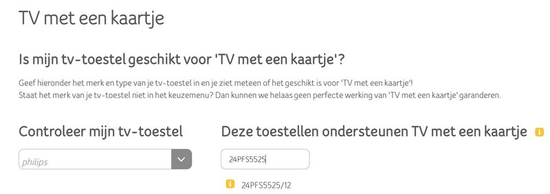

Deze TV is geschikt voor TV met een kaartje , dus is er 99,9% kans dat deze ook geschikt is voor de analoog switch.
