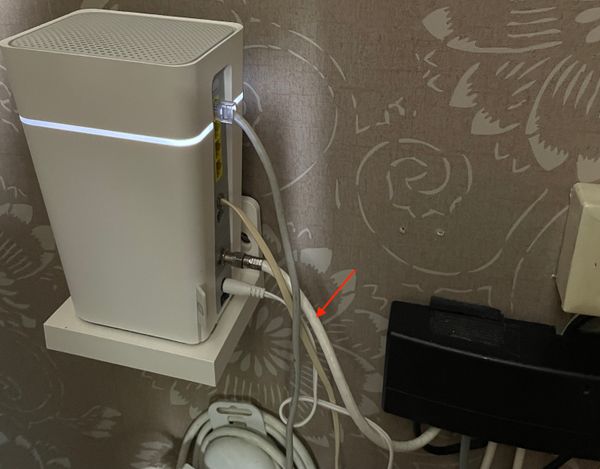

Ik wil mijn Telenet modem 1,5 meter hoger plaatsen maar de huidige coax van het zwarte kastje naar de modem is te kort. Welke coax moet ik hiervoor nemen ? Op de huidige coax staat niets vermeld.
Zijn deze kant en klaar, dus met connectoren, te verkrijgen ?

@e10  Hieronder kan je de soorten kabels vinden :
Er staat meestal Telenet certified op, zo ben je zeker dat je de juiste heb genomen.
Dus in uw geval zou een PE6 kabel voldoende zijn. Hoger is meestal wel beter.

@luc55
Bedankt voor de info. Ik merk wel dat bij mij de koppeling met schroefdraad is en die op Bol geen schroefdraad heeft. Ik kan die niet gebruiken vrees ik.

De foto is niet zo duidelijk. Maar wat voor jouw belangrijk is, is dat de kabel is voorzien van een F-connector. In de beschrijving wordt dit ook zo beschreven.
Dit artikel heeft wel een duidelijker foto: https://www.bol.com/be/nl/p/coax-antenne-kabel-1m-f-connectors-wit/9200000104843673/?bltgh=kB2GT7lXU...
Zoals eerder gezegd als je wat handig bent kan je zeer eenvoudig deze kabel perfect op maat zelf maken. Weet je niet juist hoe het moet dan is YouTube je vriend 😉 https://www.youtube.com/watch?v=fDZys3__UwQ
