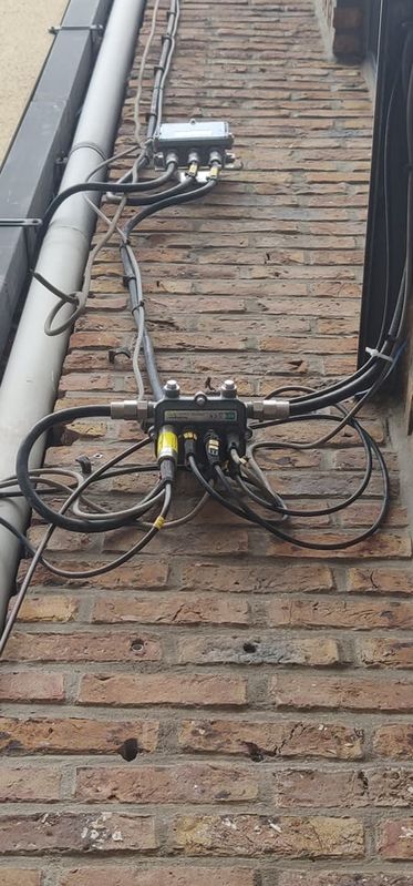

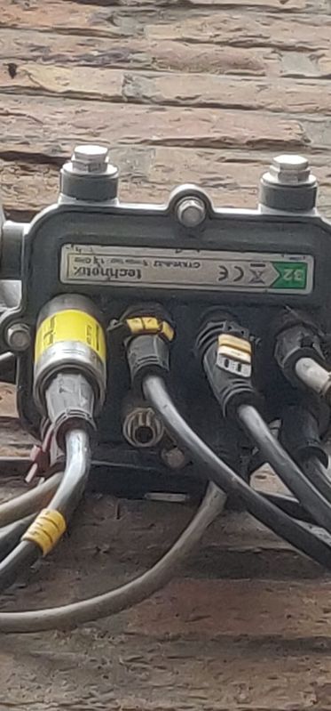

Zijn deze aansluitingen op de gevel van Telenet?
Beste Netweters,
Ik ben van plan om binnenkort Telenet internet only te laten installeren. Echter, er is nog geen aftakkabel aanwezig. Ik moet deze dus nog klaarleggen. Ik vermoed dat er een aansluitingspunt is aan de gevel van een aanliggende woning. Hoe weet ik zeker dat dit van Telenet is? De buren zijn niet bereikbaar. Ik heb 2 foto's getrokken van het mogelijke aansluitingspunt, kunnen jullie mij zeggen of dit van Telenet is?
mvg,
Dries Theunissen

Dat zijn duidelijk aansluitingen van Telenet dat is namelijk de TAP deze heb ik ook aan mijn gevel hangen. Eigenlijk is er niemand anders buiten Telenet die dit soort TAPS hangen dus je mag er zeker van zijn dat je Telenet kan laten aansluiten.
Bel de 015 66 66 66 zodra je kabel klaar ligt en dan kunnen ze 2 afspraken inboeken voor je te installeren. Eerst doen ze de kabel aansluiting en daarna de binnen aansluiting.

@Driestheunissen  Laat de kabel buitenkomen op de plaats die jij wenst. Het zal een PF6 worden denk ik (afstand minder dan 30 meter). Lang genoeg om tot aan het aftakpunt te geraken en lang genoeg tot de plaats waar je uw modem wil. Op de plaats van de modem 3 to 4 stopkontakten voorzien (minstens voor de NIU en de modem).
