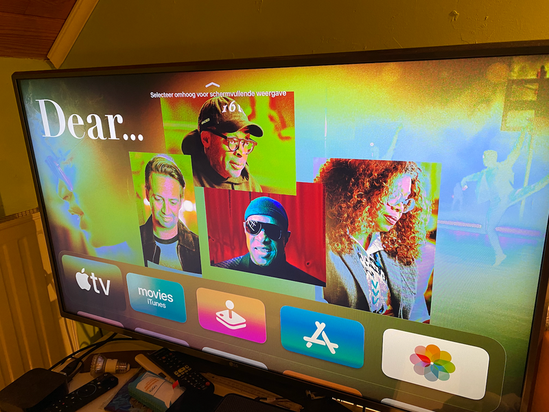

verkleurd beeld bij LG TV UJ670V als ik deze opstart.
Beste,
Het is namelijk dat als ik mijn tv wil opzetten zowel bij apple TV als telenet TV box. Is het zo dat mijn beeld van men verkleurd.
Dit altijd bij het opstarten van de tv na en tijdje uit te zetten. En ik kan het steeds verhelpen door tv paar keer op en af te zetten dan dan geeft hij wel alle kleuren goed.
Weet iemand hoe ik dit probleem permanent kan oplossen ?
Laat het dan zeker weten.

@Meertmichael al eens geprobeerd met andere HDMI kabel????
of alle verbeteringen af te zetten in de tv.

@Meertmichael  Als het na het opzetten en afzetten terug werkt ligt het niet aan de kabel volgens mij. Dit heeft te maken met uw tv zelf. Je hebt een led tv waarbij de processor van de beelden niet meer goed werkt. Hopelijk is deze nog in garantie?
Je kan checken of het de beeld processor is of het aan de externe toestellen ligt, door in het menu te gaan van uw tv en zien of je ook een verkleuring krijgt. Indien niet ligt het meestal aan je externe toestellen zoals apple tv of Telenet box.
Zo niet kan het ook aan de instellingen liggen van deze toestellen. Uw tv heeft Active HDR dus ik zou dit even proberen af te zetten.

zelfde zonder toestellen aangesloten heeft mijn tv hier last van.
Dus vermoed dat deze nu al begint stuk te gaan want deze is van 2017 en helaas nie meer onder garantie.

Fabriek-instellingen lijken tot enige effect te hebben op mijn tv alleen weet ik nu niet op dit is door herstart of niet. Dus ik ga het nog even volgen.
Ik hou jullie zeker op de hoogte 🙂

probleem is terug ik vermoed dat het gewoon tv is die stuk gaat.
Ik wil jullie toch bedanken voor jullie oplossingen maar. ik vrees het ergste.
