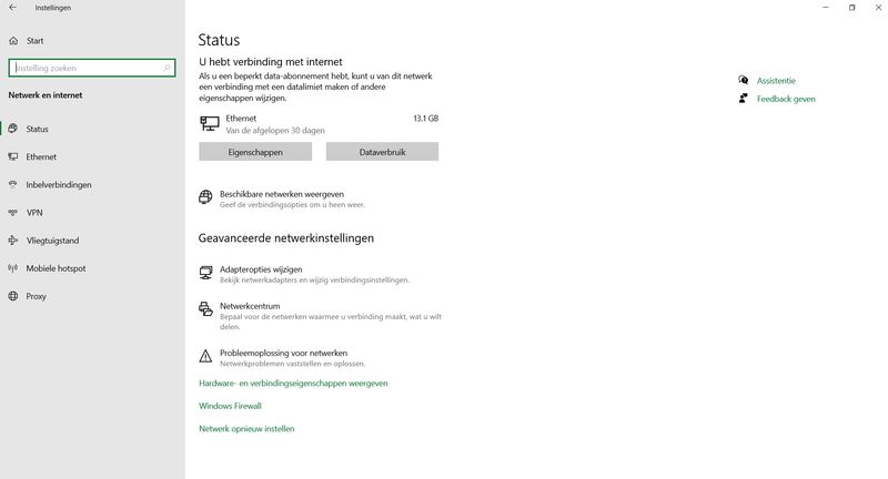

Probeer eens "Netwerk opnieuw instellen" onder aan de pagina op het screenshot.
Je dient na deze actie te wachten tot de PC zelf de opdracht geeft om te herstarten of dit zelf doet !
