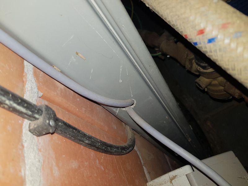

Nu zou ik graag internet met de kabel boven op zolder krijgen en was aan het denken om een 2de modem te plaatsen.
In de garage waar de internet kabel binnenkomt lijkt deze opgesplitst, 1 kabel gaat naar onze huidige modem en 1 kabel hangt los, mijn vraag is of ik op deze loshangende kabel een eigen (niet van Telenet) modem + router kan hangen om ook langs hier internet binnen te krijgen en dan kan ik van hieruit een kabel naar zolder trekken? Ik heb alleen internet nodig op deze kabel geen tv.

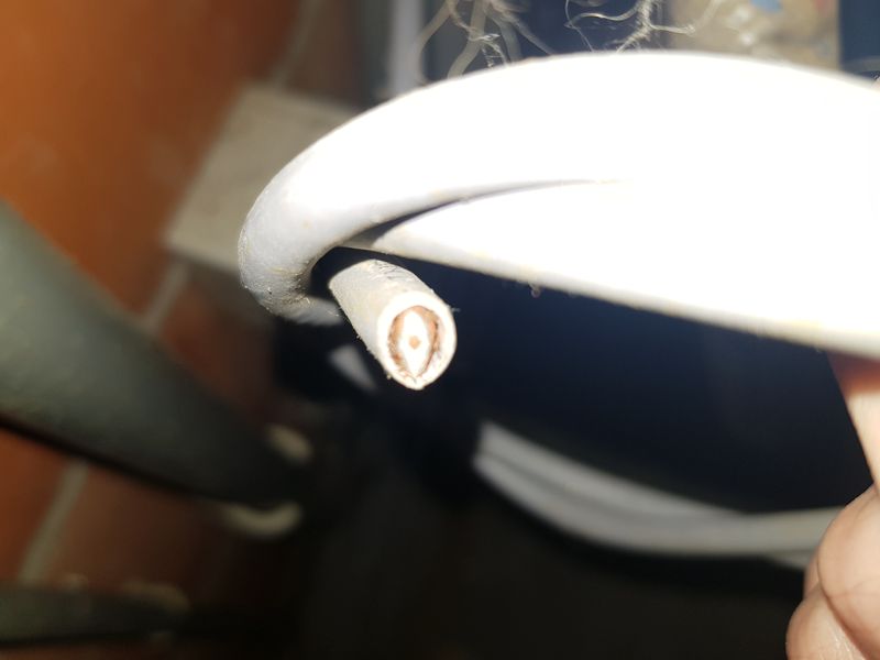

Nu ik ga er van uit dat deze loshangende kabel een internet kabel is, de binnenkant lijkt op een coaxkabel in ieder geval, maar kan ik op een gemakkelijke manier testen of de kabel werkt voor ik de apparatuur koop?
Kan je een foto maken en die hier posten? Ik vrees dat dit niet zal lukken met die kabel, maar je kan een UTP-kabel aansluiten op de modem en die doortrekken naar de zolder waar je bijvoorbeeld een access point kan plaatsen. Dat hoeft niet per se een (dure) router te zijn.
Ik kan niet alles openmaken op dit moment omdat ik zo meteen weg moet. Op de eerste foto zie je de 2 kabels, 1 ervan gaat verder door en 1 hangt hier los. De 2de foto is close-up van de binnenkant van deze loshangende kabel, de flits heeft het wat onduidelijk gemaakt maar dit lijkt me coax.Ik dacht dan deze kabel aan een modem te hangen. Maar u denkt dat dit niet lukt? het probleem is dat de modem op dit moment in de living staat en mijn moeder wilt liever geen gat in de living maken om een kabel naar boven te trekken.
@Arne2 een tweede modem gaat niet lukken dat zal Telenet ook niet toestaan. Je hebt een aantal opties die je wel kan doen :

@Arne2 schreef:het probleem is dat de modem op dit moment in de living staat en mijn moeder wilt liever geen gat in de living maken om een kabel naar boven te trekken.
Heel waarschijnlijk is de situatie bij jou als volgt:
De Telenet kabel komt binnen in de garage, en daar staat de coax versterker (NIU).
Vandaar gaat een coax naar de modem, en ook een naar de TV.
Je kan (of mag) vanuit de living geen kabel trekken naar boven. Begrijpelijk van de mama 😊.
Je kan wel vanuit de garage een kabel trekken naar boven?
