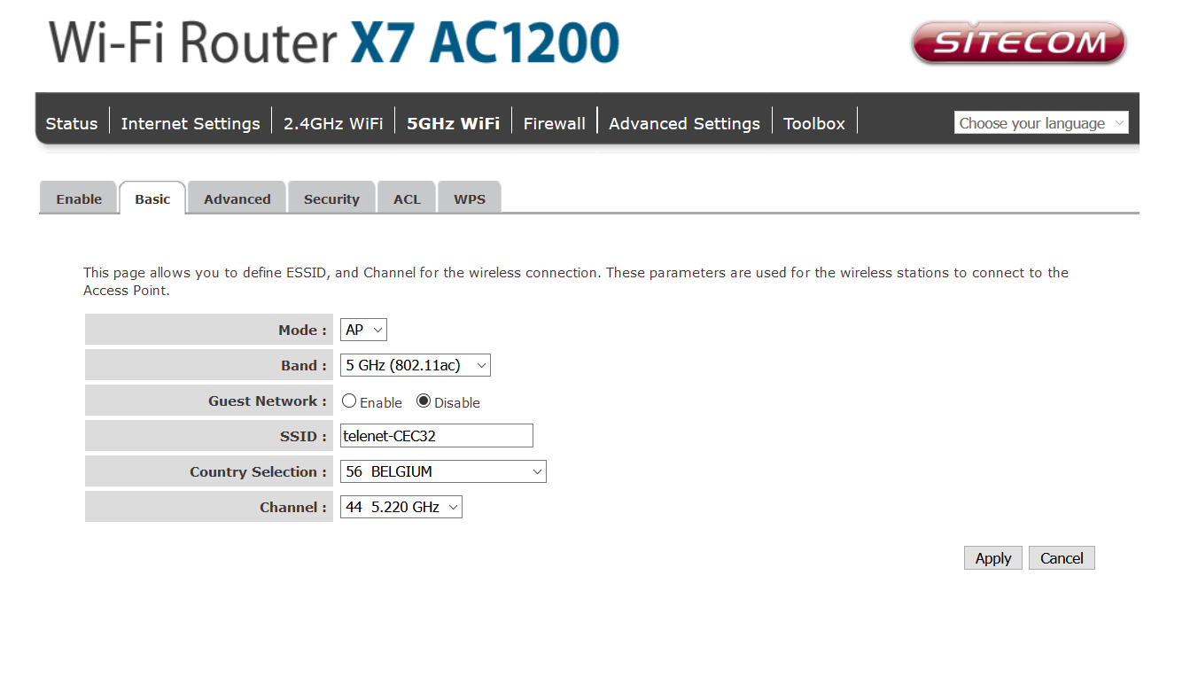

Ik heb vandaag een sitecom router X7 WLR-7100 geinstalleerd naast de bestaande telenet docsis 3.0 modem. Ingesteld met dezelfde wachtwoorden, ssid, verschillend van kanaal dan die van de telenet modem.

Indien zo heb je op beiden 2.4 en 5 Ghz. Dan moet je ook voor elk een andere naam verzinnen zodat je duidelijk ziet op wat je bezig bent. Paswoorden mogen overal hetzelfde zijn. Kanalen in beide frequenties telkens verschillend.

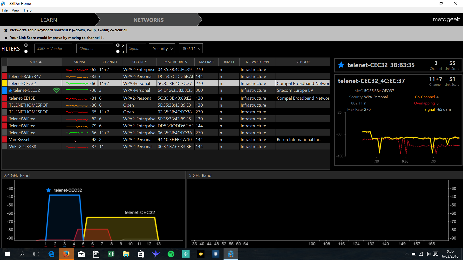

Als je 4 verschillende SSID'S zou gebruiken (voor de 2,4GHz verschillend van de 5GHz en voor elke router ook nog eens verschillend), kan je ook achterhalen op welk toestel de WiFi bottleneck zich bevindt.

Geleend van een ander forum:
"De DHCP server van je eigen router afzetten. Dan de kabel die tussen de telenet router en jouw router zit op de lan poort van je router steken, niet op de wan poort. Zo verandert je router in een access point en zit alles op 1 netwerk."

Zoals ik al zei: mijn voorstel om aparte namen te geven heeft vooral te maken met het feit dat je dan kan achterhalen waar de bottleneck zit.
Probleem 1. Je hebt dezelfde naam gegeven aan 2 verschillende netwerken. Dit mag je alleen doen als je op hetzelfde netwerk zit.

Hoe je een extra router als AP moet instellen vind je hier:
Dit is een handleiding die op dit forum al menig keer is vermeld. Het is vrij basic maar dit werkt voor elke router. En reeds tientallen keer uitgevoerd door mezelf (Het is een handleiding die ondertussen een 5-tal jaar oud is, begin van de Home Gateway modems, en die ik zelf heb geschreven

Cec32 = 2.4 ghz
Cec35 = 5.0 ghz
Dhcp uitgekregen en werkend!
En de snelheid die is top! Tot 195 mbps via wifi... Geen signaal drops meer. En elk apparaat is overal zichtbaar. Maw de sitecom router is onzichtbaar (moeilijk te vinden nu, ook losgekoppeld van telenet modem).
