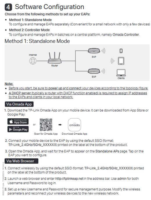

Heb je de handleiding gevolgd? (die vind je hier).

Ik ga proberen om ineens op iedereen hun vraag te beantwoorden. De APs staan in standalone mode (direct aan de router van telenet). Alle APs hebben een WAN van 192.168.0.10, 192.168.0.20. 192.168.0.30 (met gateway 192.168.0.1). De clients hun IP adres wordt bepaald door de telenet router, dus ook in 192.168.0.50-255 ofzo?
