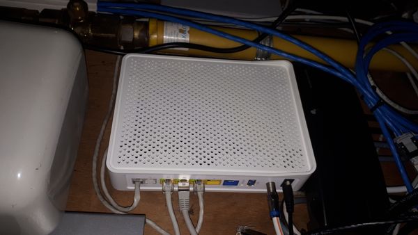

Men is vandaag een nieuwe modem komen plaatsen van Telenet. De telenet docsis 3.1 modem.
Ik heb mijn eigen router NETGEAR Nighthawk met portforwarding instellingen voor mijn camera en alarmsysteem.
Sinds die nieuwe modem geïnstalleerd werd, heb ik geen toegang meer van buitenaf via mijn GSM naar mijn alarmsysteem en camerasysteem.
Kan die modem niet als modem only ingesteld worden, waarbij de instellingen van mijn eigen router actief blijven?
Of moet ik iets veranderen in de geavanceerde instellingen van de Docsis modem?

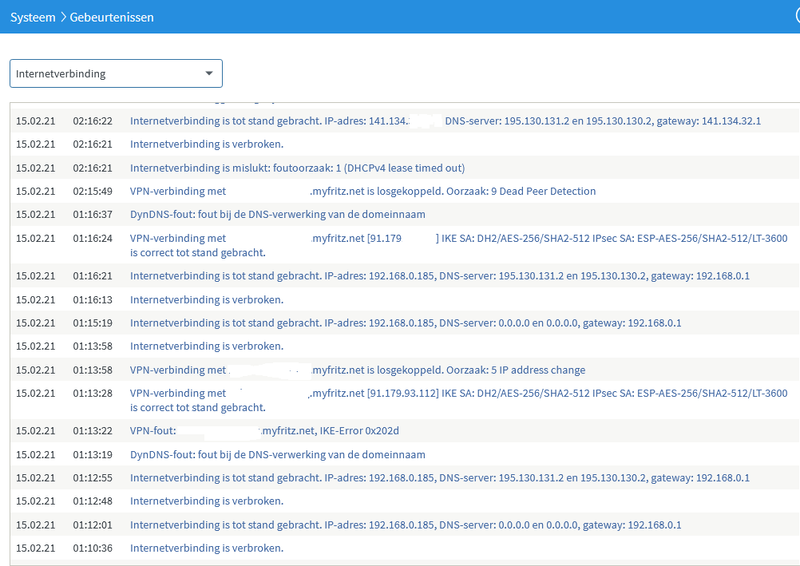

Ok bij het herstarten van de Telenet modem (vb nà Firmware upgrade) kan het zijn dat de MAC bridge pas later terug actief wordt, zodat je router toch nog een IP adres krijgt van de HGW.
Bovenstaande screenshot geeft een illustratie wat er gebeurde op 15/2 nà de Firmware update (IPv6 fix):
- Om 01:10 viel de verbinding weg.
- Om 01.12 kreeg de FritzBox een intern IP van de HGW (192.168.0.185) - niettegenstaande Mac bridge actief.
- Vanaf 01.13 gebeurde nog enkele reboots (en telkens het intern IP).
- Om 02.16 kreeg de FritzBox eindelijk zijn publiek IP (142.134.x.x).
Dit ter illustratie dat de Mac bridge niet gegarandeerd altijd actief is ...
