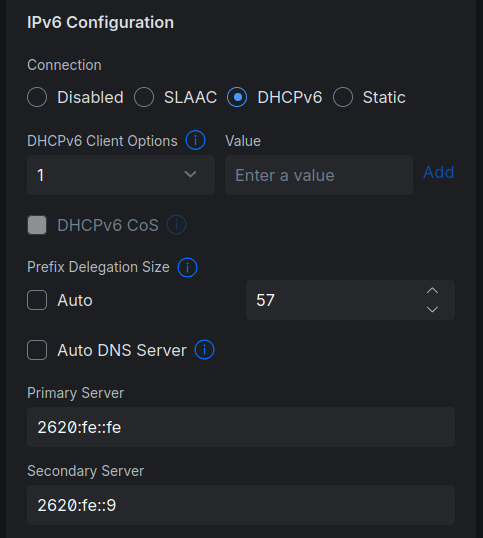

Hier is bijvoorbeel de configuratie van mijn router (UDMP)
WAN interface:
(@mods, de DNS server adressen zijn publiek, zie https://quad9.net/, dus geen reden dit te censureren

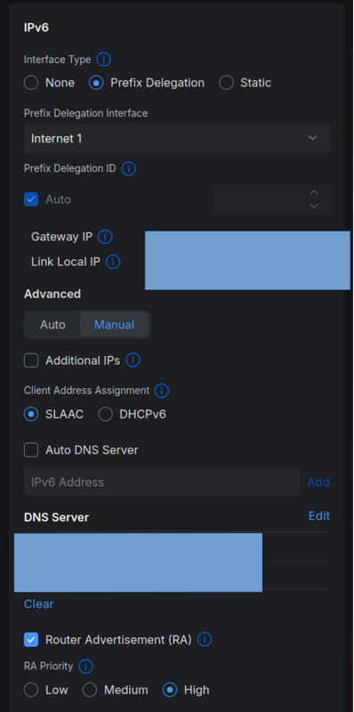

Voor de LAN interface heb ik de volgende config

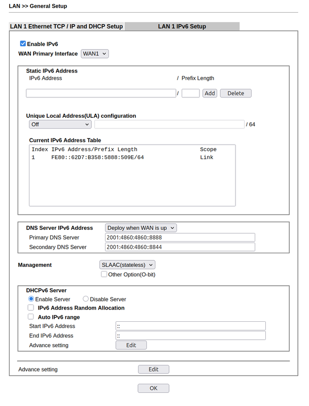

De eigen router is een Draytek 2927ax, een emulator hier: DrayTek Vigor2927
De uitgevoerde test via https://test-ipv6.com/, test is niet geïntegreerd in de router.
Ik probeer nu IPv6 in te schakelen op het LAN gedeelte, WAN kant ziet er goed uit.
Test uitgevoerd vanaf een pc aangesloten op de LAN interface van de CV8560E: nog niet uitgevoerd (is niet gemakkelijk, moet dan eerst een kabelverbinding maken waar nu alles WiFi is).
Ja, ondertussen de LAN kant zo geconfigureerd.
TV-box en GSM's krijgen nu automatisch een IPv6 adres, de andere toestellen in het netwerk ook mits IPv6 aan te vinken in eigenschappen.
Alles werkt nu zoals het moet, IPv6 test en IPv6-only sites.
