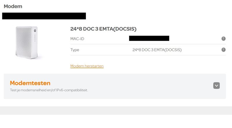

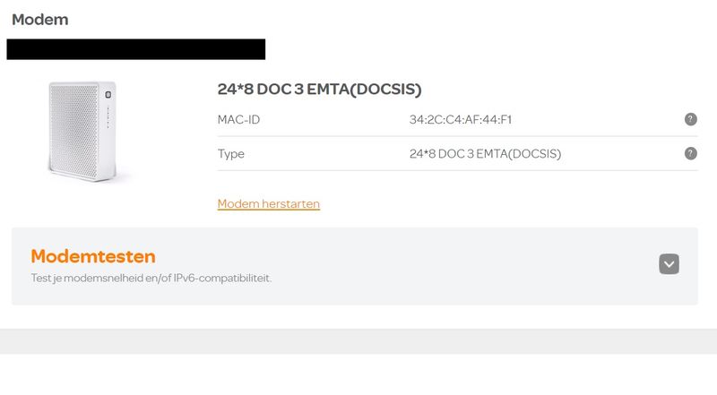

In mijn telenet zie ik enkel 24*8 DOC 3 EMTA (DOCSIS) staan zoals je op de foto kan zien. Volgesn mij is dit foutief, maar de technische dienst zegt me dat dit wel correct is. Ik zie ook nergens geavanceerde instellingen staan om mijn e-router in bridge modus te plaatsen.

Foto blijkt niet te werken, zie onderstaande link
StefaanH (Krak) heeft de inhoud van deze post bewerkt.
Reden: Link verwijderd, het MAC adres stond open en bloot leesbaar

En onthoud ook dat je geen persoonlijke info mag laten staan, dat moet je allemaal maskeren. Uw MAC adres is daar eentje van ... Zoniet wordt uw afbeelding afgekeurd, wat nu dus ook gebeurd is ...

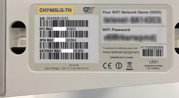

De reden is heel eenvoudig:
  • De E-router heeft 3 MAC adressen (HFC MAC, MTA MAC, GATEWAY MAC), die kan je terugvinden op het etiket op de modem zelf
  • Op de doos staan echter maar 2 MAC adressen. Sommige Helpdeskers beweren bij hoog en laag dat je maar 2 MAC adressen nodig hebt om de modem correct te provisioneren.
  • Je moet er dus voor zorgen dat de Helpdesk ook je derde MAC adres invult
Mijn advies: verspil geen tijd aan de telefoon, de meeste Helpdeskers zullen je van kastje naar de muur sturen.
Ga naar een Telenet Center (met een foto van het etiket van jouw modem) en leg hen uit dat ze het GATEWAY MAC moeten inbrengen.
Een clevere Helpdesker hoeft het etiket niet eens te zien, want het GATEWAY MAC adres is altijd 1 bit hoger dan het MTA MAC adres (zie afbeelding).
Van zodat je thuiskomt zal je op Mijn Telenet die juiste modem zien, en je kan de bridge instellen
