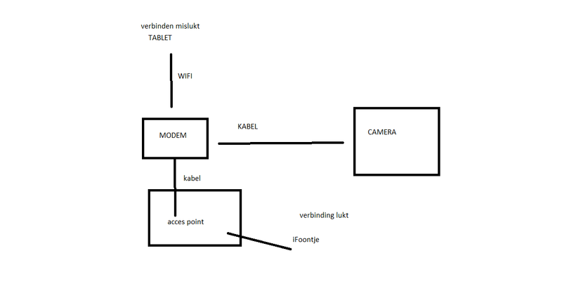

hoe komt het dat de camera via wifi modm niet werkt maar via accs point wel?

die camera is verbonden via utp kabel op de modem rechtstreeks en ik probeer die via ip te bereiken via acces point lukt dat maar via wifi ingebouwde modem lukt dat niet via ip
Dus je vraag komt er op neer dat je uw camera niet kunt bekijken via de wifi van de modem/router (gateway) maar wel via het AP. Bekijk eerst eens welk IP adres je camera gekregen heeft. Stel een vast IPadres in in de range van 192.168.0.10 tot 192.168.0.99.
Dat is de NIET DHCP range van de gateway. Zorg dat uw camera aangesloten is op de gateway. Kijk ook de instellingen van uw AP na. Is dit een zuivere AP of is dit een router ingesteld als AP. Indien het een router is zorg dan dat die ingesteld is als AP (dus DHCP uitgeschakeld enz.) Geef het AP een vast IP adres 192.168.0.2. Wifi instellingen naar believen. Al of niet verschillend met deze van je gateway.
Dit is een correcte instelling die ervoor zorgt dat je camera te bekijken is van overal. Mits portforwarding indien van buitenaf. Intern zonder forwarding.
die camera heeft als ip 192.168.0.58 en die acces point is een zuivere acces point (AP7465CE-TN)
Als je een wifi verbinding maakt via de AP dan kan je niet surfen naar https://192.168.0.58? Of naar eender welk ander apparaat in je netwerk?
Ik kan niet surfen via de ingebouwde wifi van de modem naar interne adressen

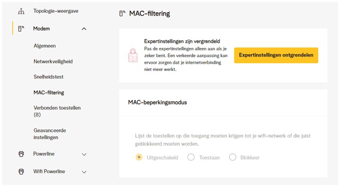

Is MAC filtering ingeschakeld?
Ja Mac filtering is uitgeschakel
