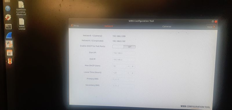

Bedankt voor uitleg. Ik heb je aanbevelingen gevolg, maar het lukt niet. Het probleem is dat de velden 'camera' en 'corporate' vooraf zijn ingevuld en niet kunnen worden gewijzigd. Zie foto.
Ga via je webbrowser gewoon eens naar http://192.168.0.102. Gebruik admin als login. Lukt het niet dan zal er achteraan uw recorder hoogstwaarschijnlijk een resetknop zijn. Een 10-tal seconden inderukken en dan opnieuw beginnen
Er is geen resetknop.
