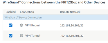

De VPN  is vanaf dan zichtbaar in elke FB, bijvoorbeeld in Internet > Permit Access > VPN (WireGuard) - zoals te zien in de eerste 2 screenshots onderaan.
Die tonen de VPN in elke FB als Enabled, maar ook als niet-Established (Connection bolletje is grijs, niet groen).

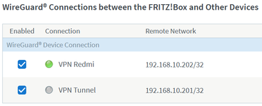

Ik heb tevens een client-server VPN (WireGuard) opgezet naar bovenstaande server FB met mijn Android phone. Daarvoor de richtlijnen gevolgd van
https://nl.avm.de/service/knowledge-base/dok/FRITZ-Box-7590/3684_WireGuard-VPN-met-de-FRITZ-Box-op-d...
Dat werkt goed, de VPN komt op telkens ik die aan zet in de WireGuard VPN setting van de phone. Zie 3 de screenshot – Connection bolletje van die VPN is dan groen.

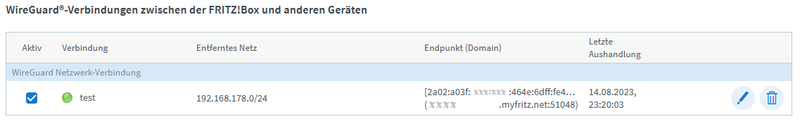

Ik heb zopas een Client-Server VPN opgezet tussen een Fritz!Box 7590 (Server) en een Fritz!Box 7490 (client).
Dat is prima gelukt (de VPN zelf gaat over IPv6, zie screenshots hieronder)

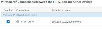

  • ik zie dat de server FritzBox het LAN IPv4 adres 192.168.10.1 heeft. Heb je de client FritzBox een verschillend IP adres gegeven (ander subnet)?
  • ik zie bij jou onder remote network 192.168.10.0/24,0.0.0.0/0 staan, bij mij staat alleen 192.168.178.0/24 (zonder de 0.0.0.0/0)
  • heb je de server FritzBox aangemeld bij myfritz.net (of bij een andere dyndns dienst)?
  • hebben beide FritzBoxen een verschillend publiek IPv4?
  • je zou de test met beide FritzBoxen thuis kunnen doen:
    • de server FritzBox aansluiten op de E-router in bridge: deze krijgt een publiel IPv4
    • de client FritzBox aansluiten op een andere LAN poort van de E-router: deze krijgt een lokaal IP van de Telenet modem (192.168.0.x) maar gaat op internet met het IPv4 adres van de Telenet modem.

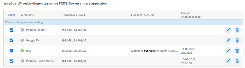

FIY - VPN WG client-server verbindingen van laptop of phone naar de server FB werken wel - die komen op als ze in de laptop of phone aangezte worden, vallen weg als ze daar afgezet worden.
Waarschijnlijk is dat omdat jij de optie "Alle IPv4-netwerkverkeer via de VPN-verbinding sturen" aangevinkt hebt (die zorgt ervoor dat alle IPV4 internetverkeer via de server FritzBox loopt (en niet alleen het lokale verkeer)

@xm  schreef:
Bedankt @flip1953
Graag gedaan.
Jammer dat het nog niet lukte met de Client Fritz!Box
Als je eens wilt testen, stuur mij dan een conf bestandje als test (via PB), dan probeer ik eens van hieruit ... Je kan daarna deze test client terug verwijderen.

@flip1953schreef:
Klopt. Ik heb de nu een her-installatie van de VPN op de client FB  gedaan zonder dat aan te vinken en dan staan die 0.0.0.0/0 er niet. De VPN connectie komt evenwel ook nu niet op.

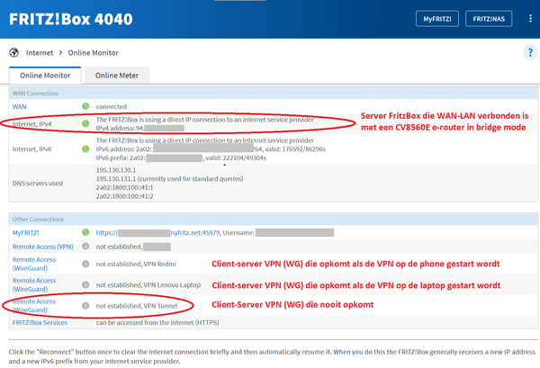

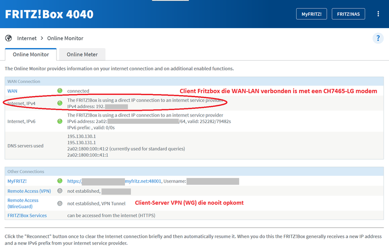

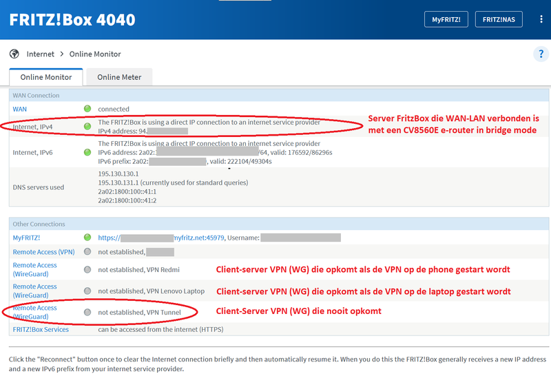

Hier zijn de screenshots van de Online Monitor van beide FritzBoxen. Misschien helpt dat.

Aan @flip1953:  Hier zijn de twee screenshots die bij mijn antwoord van gisteren moesten zijn:

@xm  schreef:
  • Als het de bedoeling is om via de aangesloten apparaten vanuit het buitenland te surfen via uw Belgisch IP adres, dan moet je deze optie aanlaten.
  • Als het de bedoeling is om via de aangesloten apparaten alleen de apparaten van je thuisnetwerk te bereiken, dan mag deze optie uit gevinkt worden.
Ik zou eens proberen om op de Client Fritz!Box IPv6 uit te schakelen.
Ik zie op je sceenshots dat de Client Fritz!Box achter de Telenet modem geen correct IPv6 Prefix krijgt, en het is dus toch nutteloos dat je IPv6 hebt aanstaan op deze 2de Fritz!Box.  Als je deze Box meeneemt naar het buitenland en daar verbindt op een of ander Gast WiFi, is de kans toch klein dat je daar IPv6 zal hebben....
Op die manier forceer je een IPv4 connectie tussen beide Fritz!en (via myfritz Ipv4 adres van de server Fritz!Box). Anders vant me niets echt te binnen ...

@flip1953  schreef: Ik zou eens proberen om op de Client Fritz!Box IPv6 uit te schakelen.
Et voilà - inderdaad komt dan de VPN op tussen de  client-server FritzBoxen  en is die permanent.
(client FritzBox: Internet > Account Information > IPv6 > "IPv6 support enabled" uitzetten)

Dank zij je screenshots toch de oorzaak gevonden van jouw probleem.
Zoals je ziet: hoe meer info, hoe beter we kunnen helpen.
