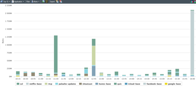

IOT devices in 192.168.0.0/24 maar bijv ook de Playstation 4 zitten aan de binnenkant van de firewall (zodat ik hun internet verbruik mee kan in het oog houden).
Dat werkt goed (de firewall is transparant op netwerk niveau maar ik kan wel blokkeren of banbreedtegebruik limiteren als ik dat zou willen).

Zalig naar visibiliteit toe:
