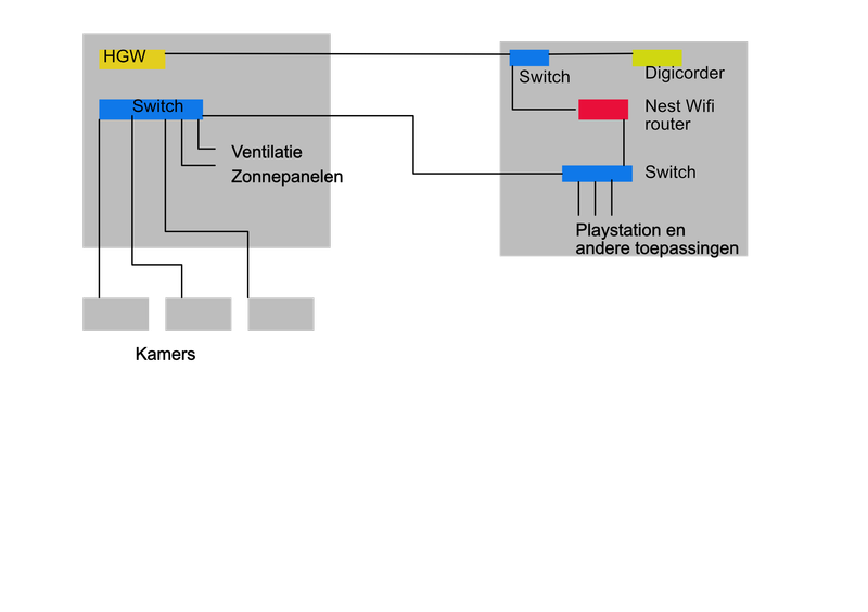

Hallo!
Ik merk dat hier een pak ervaring bij elkaar zit dus mijn vraag is de volgende:
Ik heb sinds kort een Docsis 3.1 E modem geïnstalleerd gekregen (nieuwbouw woning) naast onze meterkast. Nu heb ik ook een Nest Wifi mesh waarvan deze in de woonkamer staat. 1 kabel gaat dus rechtstreeks in mijn digicorder en 1 kabel rechtstreeks in de nest wifi. Van de nest wifi gaat er ook een kabel naar een 8 port switch om bvb ps4 aan te sluiten achter de tv.
Nu komt, voor mij alleszins, het complexe: aan mijn meterkast (bij de modem) heb ik ook een aantal netwerkkabels voor 3 slaapkamers boven, ventilatie, zonnepanelen,... Deze 7 kabels kunnen uiteraard niet in de modem, ik heb dus ook een 24 port switch daar geplaatst rechtstreeks in een modem port.
Ik denk dat mijn vraag is: maakt de positie van deze 2 switches iets uit? Of moet de volgorde van hardware anders?
(ik voeg later nog een schema toe)
Bedankt

@Siegbertdh   Eigenlijk kunnen we daar heel kort in zijn. Je moet met een UTP terug naar de switch vanaf je Nest Wifi router als je alles met elkaar wil verbinden. Je hoofdswitch moet afgekoppeld zijn van de Telenet router.

@Siegbertdh  Mij baserend op uw tekening waarbij je aangeeft over 2 kabels naar de living te beschikken zou ik volgend schema aanhouden.
Volledig akkoord, maar .... dan moeten er 3 UTP kabels liggen tussen berging en woonkamer
  1. UTP kabel van Telenet HGW naar digicorder.
  2. UTP kabel van Telenet HGW naar WAN USG
  3. UTP kabel "terug" van LAN USG (of 2de switch) naar 24-P switch berging
Indien dat niet kan, heb je een oplossing nodig voor de interactiviteit van de digicorder. Mogelijke oplossingen:
  • digicorder vervangen door TV-Box (die kan wel achter je eigen LAN, zelfs op je WiFi).
  • extra switch in living
  • VLAN's
  • Powerline setje ...
Berichten: 8003
DOCSIS 3.1 E modem + 24 port switch + Nest Wifi
@Ex-Netweter  Je hebt mijn schema nog niet gezien denk ik. Met een extra switchke op te lossen. VLAN is ook een oplossing zoals @Steven-E  zegt. Maar mijn oplossing is sneller uit te voeren en kan al uitgevoerd en geprobeerd worden met het gratis switchke dat je in een Center kunt afhalen.
Uitvoeringstijd: 10 minuten op zijn hoogst plus de tijd om naar een Center te gaan. Kostprijs : 0€
@igvfer kans is groot dat die 24-poort switch al een managed switch is.
Een 8 poort switch heb je trouwens al voor minder dan 100 euro, en je wint er zoveel mee aan flexibiliteit naar de toekomst toe, en idd veel minder kabels nodig.
Als ik een poortje nodig heb op mijn interne LAN, rechtsreeks op het internet, of op mijn guest lan: zo gefixed.
Hij heeft zelfs geen trunk nodig tussen de switchen, gezien:
a) er al 2 UTP kabels liggen.
b) hij alleen een digicorder heeft in de living.
Indien hij VLAN's kan instellen op zijn 8P-switch (living) heeft hij al voldoende (en eenvoudig: alles untagged).
Op de 8-P switch 2 VLAN's instellen, bijvoorbeeld VLAN ID 1 (= default) en VLAN ID 0
Poort 1-2-3 in VLAN 0 steken, de rest is VLAN 1 (default). Volgende verbindingen:
  • UTP kabel 1 (berging naar living) tussen Telenet HGW en switch living poort 1 (VLAN 0).
  • UTP kabel 2 (berging naar living) tussen 24-P switch (berging) en switch living poort 5 (VLAN 1).
  • poort 2 en 3 (VLAN 0) verbinden met resp. USG WAN en digicorder.
  • poort 4 (VLAN 1) verbinden met USG LAN
  • poort 6, 7, 8 beschikbaar voor lokaal netwerk (PS4, etc)
Dus geen trunk nodig of manipulatie van de 24-P switch, die volledig voor het lokaal netwerk kan gebruikt worden.
Kleine leercurve: 1 extra VLAN (voor de WAN), en 3 poorten toewijzen 🤔.
PS. Ik heb er geen tekeningetje bij gemaakt, maar met het voorbeeld hierboven kan de vraagsteller het zelf uittekenen 😊

Siegbertdh
Berichten: 5
Happy New Year! Leesclubje starten? Primeur! Pageturner!
Bedankt aan iedereen voor de snelle antwoorden!
Ik ga toch voor de 'simpelere' oplossing gaan met de extra switch.
Kan me juist nog iemand uitleggen waarom dit een goede oplossing en waarom de huidige manier niet 'goed' is? Ik wil het gewoon begrijpen waarom ik de 3 switches nodig heb.
Bedankt!
Berichten: 8003
@SiegbertdhIk vermoed dat je met uw smartphone, tablet enzo draadloze verbinding maakt via NEST. Je zit dan op een andere LAN. Vermoedelijk 192.168.1.0 waar de Telenet LAN 192.168.0.0 is. Dat zorgt ervoor dat je met je smartphone, tablet enz. moeilijk verbinding kunt maken naar je Zonnepanelen, eventuele printer enz. die op de TelenetLAN is aangesloten. De manier die ik voorstel zorgt ervoor dat je met alles achter dezelfde router zit.
