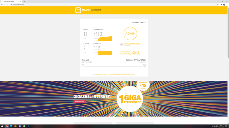

Ben als nieuwe klant verhuisd.  Is een nieuwe modem.
Vandaag na het resetten is de snelheid omhoog naar ongeveer 500 mbit en de wifi naar 300.
Die 500 mbit is nog steeds weinig.
Ik gebruik speedtest van telenet,  speedtest.net  en ook deze van proximus geprobeerd  met zelfde resultaten.
Modem:
24*8 DOC 3 WIRELESS(DOCSIS)
update  speedtest van minuut geleden

Jou test zegt 464Mbps down en 38,5 Up
Downspeed is veel te weinig.

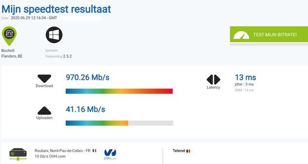

Ik heb dezelfde modem en haal bijna het dubbele van jou downspeed
https://www.speedtest.net/my-result/d/e9ce34f7-836f-4b2f-b1f4-96d8369530a8

Die kan 960Mbps zelfs meer halen in de dal uren.
