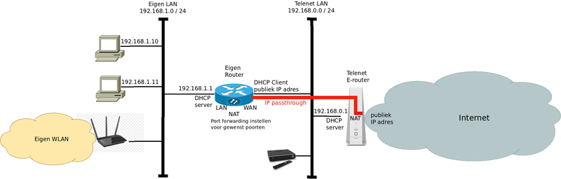

Ik heb even een vraag over de instelling van de bridiging. Ik heb dit reeds een tijdje geleden geactiveerd en dit lijkt te werken maar nu ik wat met port forwarding aan het spelen ben, vrees ik dat er een aantal zaken zijn die misschien niet correct ingesteld zijn.
Ik moet namelijk tweemaal de forwarding instellen, eenmaal op de modem waar er een port forward is van de modem naar het ip adres van de eigen router.
Daarnaast dien ik dan ook nog eens port forwarding in te stellen van de eigen router naar het desbetreffende toestel.
Is dit hoe dit zou moeten werken?
Zo niet waar heb ik de fout gemaakt.
Ter info het veld LAN-subnet in Mijn Telenet bevat een andere range dan de DHCP range van mijn eigen router. Ik zie ook dat het mac adres dat ik in bridging ingegeven heb 1 karakter afwijkt van wat er aangegeven wordt in verbonden toestellen.
Alvast bedankt om me wat meer wegwijs te maken in netwerk(-setup). En misschien sorry voor de *noob* questions, maar eens mens moet ergens beginnen.
Thanks alvast voor alle hulp.
Als de IP passthrough (bridging) goed geconfigureerd is, dan ontvangt je eigen router op zijn WAN interface een publiek IP adres. Je hoeft dan enkel maar port-forwarding in te stellen op je eigen router, en niet op de Telenet router.
Om te controleren of je "bridging" goed hebt ingesteld; kijk welk adres je eigen router ontvangen hebt. Is dit een publiek adres, dan is het goed. Start dit adres echter met 192.168, dan is het fout.
Indien het fout mocht zijn, dan zul je dit 192.168 ip adres, tezamen met het MAC adres van de WAN port van je eigen router in mijn.telenet kunnen zien. Vergelijk dan even het MAC adres. Zeer waarschijnlijk is da niet juist. Gewoon even kopieren-plakken.

Vervolvraagje, wanneer je router dan een publiek adres gekregen heeft, zijn de waardes in Mijn Telenet in de sectie WAN configuratie en LAN configuratie nog van belang?
Wat ik zie is dat het WAN adres in Mijn Telenet niet overeenkomt met het WAN adres op de router. Wanneer ik mijn WAN IP adres test dan is het wel het WAN ip adres van de router.
Mbt het LAN adres heb ik iets staan waarbij xxx.xxx.100.1 afwijkt van de range die op mijn router staat indien ik het adres in dezelfde range plaats dan heb ik een conflict met het IP adres van de router. Is dit adres enigszins van belang over heeft dat geen nut meer wanneer de bridging actief is.
Vermoed dat er nog iets niet correct is aangezien de port forwarding op de router niet lukt.
Thanks again voor de feedback!
Wellicht helpt dit schematisch overzicht. In mijn telenet zie het WAN IP adres van de CV8560E. Op LAN tussen je eigen en de Telenet router kun je nog steeds apparatuur aansluiten, zoals bijvoorbeeld een digibox, maar eveventueel ook een gast wifi access-point. Die apparatuur zul je dan via mijn telenet kunnen zien.
Het is logisch en correct dat je eigen LAN (achter je eigen router) en het LAN tussen je router en de CV8560E een ander subnet gebruiken.

Ik ben al iets verder geraakt. Ik zie dat de port forwarding lukt voor de toestellen die met wifi verbonden zijn maar niet voor de toestellen die bekabeld verbonden zijn via een switch die tussen de router en het verbonden bekabeld toestel staat.
Ondertussen volgende test gedaan:
- Rechtstreeks bekabeld verbonden op de router -> werkt
- Verbonden via de tussenliggende switch -> werkt niet
Even checken of ik je tests goed begrepen heb;
We hebben het steeds over toestellen achter je eigen router?
Als ze via wifi verbonden zijn, kun je ze vanaf het internet bereiken wanneer port-forwarding op je eigen router aktief is.
Ook kun je interne toestellen die via een kabel rechtstreeks met je eigen router verbonden zijn vanaf het internet bereiken wanneer port-forwarding aktief is.
Toestellen verbonden met kabels via een switch op je eigen netwerk kun je niet bereiken?
Correct?
Is het wel echt een switch, of misschien een switch/router combinatie?
