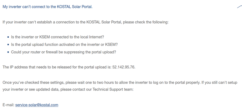

Een mogelijke oorzaak zou kunnen zijn: "Wordt upload naar het portal mogelijk onderdrukt door uw modem/router of firewall?
Het IP-adres dat voor upload naar het portal moet zijn vrijgegeven, luidt: 52.142.95.76. "
Hoe kan ik in "mijntelenet" uitmaken of mijn modem wel degelijk dat IP-adres vrijgeeft en niet onderdrukt wordt?

https://www.kostal-solar-electric.com/en-gb/service-and-support/faq/
Ook in deze FAQ is geen sprake van port-forwariding voor inkomende verbindingen.
Was dat het vroeger IPadres want het is een publiek IP adres. Kijk dan even na welk publiek IP adres je nu krijgt. Want dat blijkt een IPadres uit de range microsoft Azure!!!!!?????
Dat IP adres is juist, en wordt ook bevestigt in de FAQ.
Het is niet ongebruikelijk dat zulke bedrijven gebruikmaken van bijvoorbeeld Azure (MS) of AWS (amazon) servers. Wat we niet weten is via welke UDP/TCP poort de communicatie verloopt.
Nochthans blijft het antwoord hetzelfde; uitgaan verkeer wordt niet door Telenet geblokkeerd.
