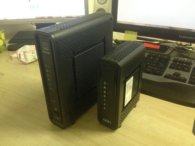

Wat en hoe ziet een EMTA eruit? 😬🤓
Cru
Berichten: 469
De magic number! WOW! Even demarreren... Een bus vol!
EMTA specificatie
Links DOC 3 HGW (CBN)
Rechts DOC 3 EMTA (24*8 CBN)
gemakkelijk te herkennen aan de UTP poorten, HGW = 2 tel , 4 ethernet, EMTA = 2 tel, 1 ethernet
