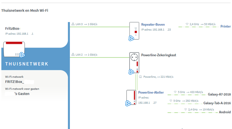

Mijn netwerk bestaat uit de modem en router in de living, een Powerline connectie naar het bureau zodat aldaar ook ethernet en WiFi connectie is, plus dan een UTP kabel naar de bovenverdieping alwaar een AP op aangesloten is, eveneens met UTP en WIFi beschikbaar dus.
Deze opstelling geeft mij overal in huis goede WiFi en op de belangrijkste plaatsen ook UTP.
Voor dat laatste heb ik ook een UTP naar de zolder waar dan een switch aangekoppeld is zodat er waar nodig via het plafond ook UTP kan aangesloten worden. Idem voor de coax voor de TV, met dus ook een verdeler op zolder.
